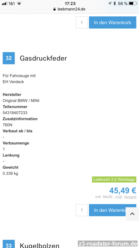

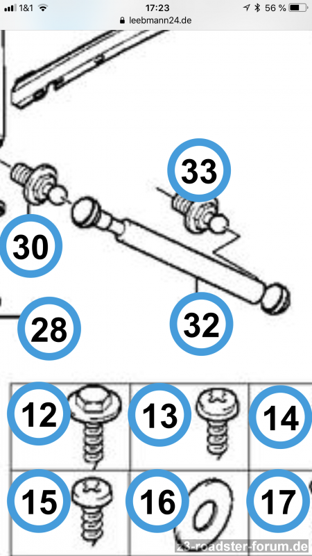

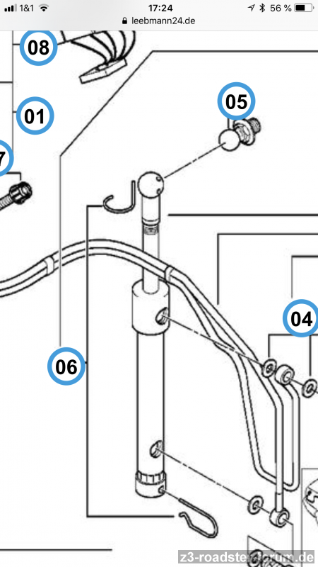

Beitragvon joe612 » 21.07.2018 17:26
Das ist ein Fehler im Katalog bei leebmann. Die gepostete 32 ist richtig für Fahrzeuge ohne e-Verdeck. Die Richtung ist richtig.
