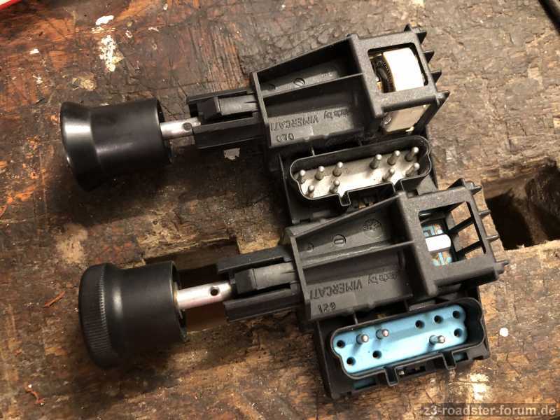

Mag ja sein aber der Lichtschalter der bei mir eingebaut ist lässt sich nicht drehen geschweige denn dimmt der irgendwas!
Ich kenne den Dimmerfunktion im Lichtschalter. Hatte schon mal einen 2.2er Bj. 2000. Also entweder wurde da ein anderer Schalter eingebaut oder das war schon ab Werk so. Oder die Dimmfunktion ist blockiert.
Der Z3 M ist übrigens 1. Hand und eine Frau hat den bisher gefahren. Der Kreis der Verdächtigen lässt sich also eingrenzen :mrgreen:

Mineiro hat geschrieben:.....der Lichtschalter der bei mir eingebaut ist lässt sich nicht drehen geschweige denn dimmt der irgendwas....
Daß sich der Schalter nicht drehen läßt, ist m.E. nach ein klarer Hinweis darauf, daß der Schalter in irgendeiner Weise defekt ist. Nach dessen Ausbau und Analyse wirst Du wissen, was defekt ist.
Hallo Graf Zahl,
aus der Perspektive habe ich das noch gar nicht betrachtet. Das könnte natürlich eine mögliche Ursache sein. Dann werde ich das Teil mal ausbauen und nachsehen.

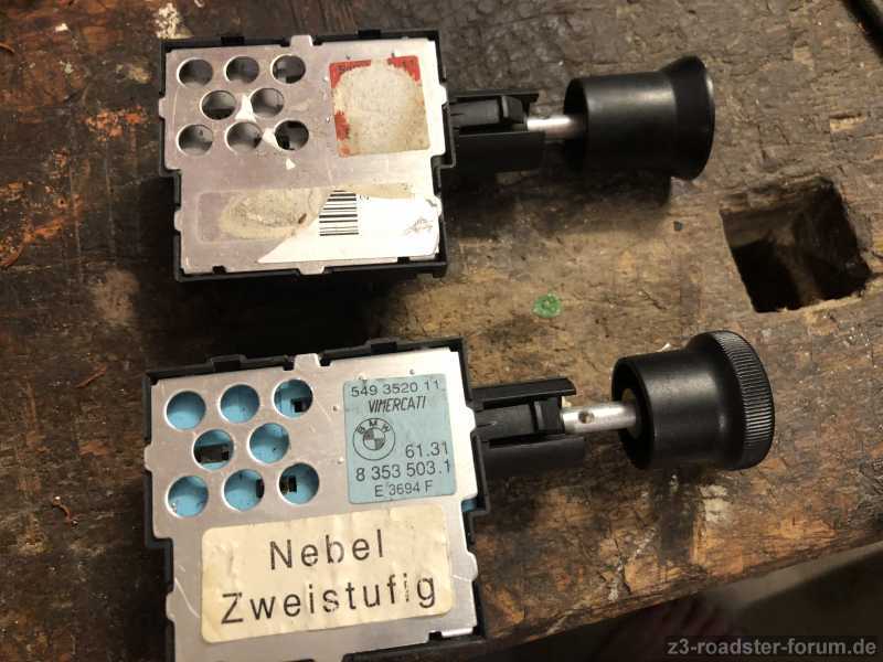

Habe hier einen Schalter aus dem Compact liegen: siehe das der lässt sich auch nicht drehen und die gesamte dimmereinheit ist nicht existent...vielleicht hat da jemand den falschen Schalter verbaut.
Jochen ich klär das gerade mit einem Kollegen aus der whatsappgruppe ab der auch einen Z3M Roadster hat. Deine PN habe ich gekriegt. SoBald ich weiß ob der Schalter dimmbar ist oder nicht melde ich mich !

Also der linke Schalter lässt sich auch im Compact drehen und dimmen,lediglich der rechte(Nebelscheinwerfer)nicht.
