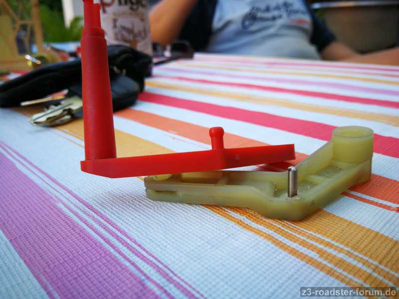

Ich orientiere mich halt am Neupreis, solange ich kein konkretes Angebot für ein Gebrauchtteil habe (zumal ich Neuteile zu 100% auf meine Firma laufen lassen könnte)
Dass man es zerlegen hattest Du geschrieben :2thumpsup: aber wie?
Zumal hinter der Regeleinheit alles so gut zugänglich ist, dass man bis auf das Radio nichts auszubauen braucht.
Hat jetzt aber alles gut geklappt, und DER Stift wird niemals abbrechen.

Sehr gute Lösung JuTu :2thumpsup:
Alternativ kann man auch mit einem 3 mm Bohrer für 1 Euro ein kleines Loch an besagter Stelle bohren. Das Ende des Bohrers auf entsprechende Länge kürzen und in das Loch treiben. Hält bombenfest, vermutlich fester als das Original.
Alle, die zwei linkeHände haben, können ja für 80 Euro ein Gebrauchtteil kaufen :D
Da bin ich als Ing. wieder "pedantisch" :twisted:
Wenn der ursprüngliche "Mitnehmerpilz" 4,4mm hat, bekommt der Metallpin das auch. :mrgreen:

War ja auch nur eine Lösung für diejenigen, die gerade keine Drehbank zur Hand haben. Ein 4 mm Bohrer geht sicherlich auch. Toleranzen spielen beim ZZZ ja eh eine untergeordnete Rolle :D Funktioniert jedenfalls prima.

Hat noch jemand einen beigen Verstellhebel von der Heizung, bei meinem Z3 ist hier leider auch die Nase abgebrochen?

ich habe noch eine komplette Verstelleinheit mit verstärktem Stift liegen.

Ich habe am Wochenende den Tip aus dem Forum mit dem Metallstift ausprobiert und der Drehregler funktioniert besser wie vorher.
