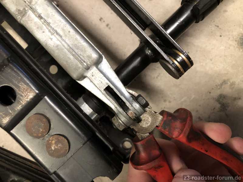

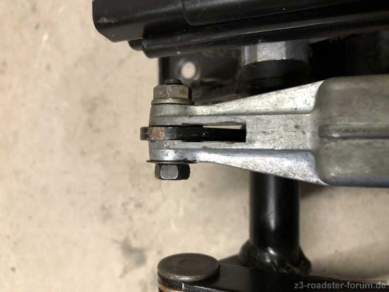

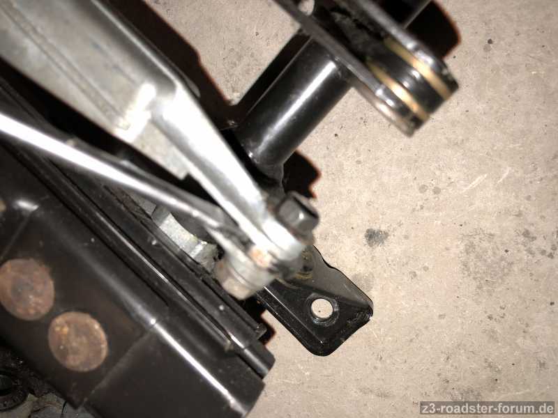

Erstmal nix zerstören bitte...
Die hintere Mutter ab und den Bolzen entfernen. Nun mit geeigneter Zange oder schraubenzieher die Zunge zwischen den zwei aluhäflten nach unten klopfen. Dann kann du das Alu Teil drehen und alles ist wieder gut.
Schwierig zu beschreiben ich hoffe verständlich ?!

Habe mal Bilder „gestellt“ bitte angemessen dimensioniertes Werkzeug verwenden ;-)

Ja, die Schraube habe ich leicht entfernen können!
Nur den Alukörper könnte ich nicht soweit anheben.. so das ich ihn drehen könnte.

Ja. Das wollte ich sagen: du musst die metallasche nach unten bekommen durch eine der zwei genannten Möglichkeiten.
