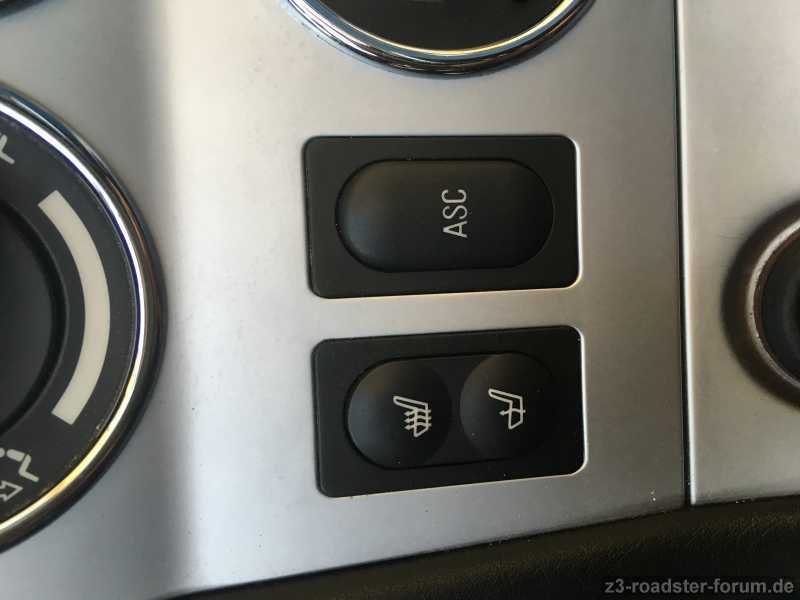

So, der Ermutigung es „anzupacken“ bin ich gefolgt und yeees, es hat geklappt :sunny:
Ich habe die ‚alba Methode‘ angewandt und habe das Seitenteil (Beifahrerseite) aufgeschraubt und leicht angehoben. Daraufhin habe ich nach vorsichtigen rantasten dann den Schalteraufsatz gefunden, rausgeholt und den Stecker per Pinzette aus der Öffnung rausgefummelt. Beide Teile wieder verbunden, getestest ob er funktioniert (tat es..) und dann um den Schalter schwarzes Isolierband, damit der Schalter wieder fest in der Öffnung sitzt.
Und dann habe ich micht gefreut wie bolle :sunny: , mache ich übrigens immer noch.. :D
Ein herzliches Dank an alle nochmal, und ich bin mir sicher dass ich in der Zukunft auch mal die PeWe Variante ausprobieren werde :wink: wenn mal wieder was hakt. Kann aber gerne noch auf sich warten lassen...
Allen einen schönen Feiertag und anbei mal das wunderschöne Foto eines intakten ASC Schalter :thumpsup:

Beitragvon alba » 02.10.2017 19:23
[quote="PeWe"]Freue mich über deine Erfolgsmeldung....und mit der anderen Vorgehensweise hätte es auch geklappt, da bin ich mir ganz sicher.... :thumpsup:
Nein - hätte es nicht weil der Schalter hinter der Konsole lag und nicht hinterm Schaltsack - sondern tiefer zum Motorraum.
Mit Deiner Variante und "Transistor*s"wäre "Er" nicht rangekommen.
Warum akzeptierst Du es nicht. :enraged:
Dein Lösungsvorschlag bezog sich auf ein anderes Problem mit den Sitzheizungs-Schaltern der Konsole, da funktioniert Deine Vorgehensweise weil die von da zu erreichen wären.
