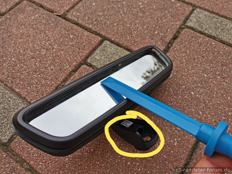

Wie kann ich das feststellen ob er eine hat
Martin63
Alter: 63
Beiträge: 5
Registriert: 11.08.2021 10:21
Z3 roadster 1.8 (04/1998)
Re: Schlüssel für Fernbedienung anlernen!
Beitragvon OldsCool » 25.12.2021 12:24
Das siehst du am Spiegelfuß. Wenn dort eine Abdeckung ist (auf meinem Bild entfernt) dann hat er Funk-ZV. Das Empfangsteil sitzt im Spiegel und die Kabel laufen durch das Innere des Spiegelfußes dort hin. Wenn der Spiegelfuß nur ein massives Teil ohne Abdeckung ist, dann ist auch kein Funkmodul im Spiegel.
