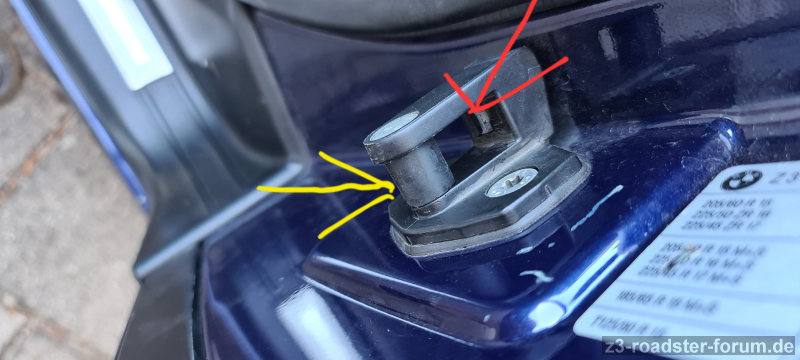

Versuch mal, gegen die geschlossene Türe Druck auszuüben und gleichzeitig per FFB zuzuschließen.
Wenn das geht, ist das Konststoffteil der am Türschloss (Fallkeil) defekt.; siehe diesen Beitrag
Wenn das Teil (gelber Pfeil) über die Jahre zu dünn wird, dann kann der Kontakt (roter Pfeil) nicht mehr den Stromschluss herstellen, weil er nicht in der erforderlichen Tiefe eingedrückt wird.
