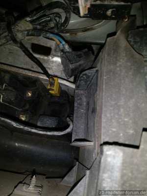

Hi,
dann müsste es ja dieser Fiffi sein, oder?
[ externes Bild ]

der Stecker auf Deinem Bild ist der Stecker für den Motorhaubenkontakt der Alarmanlage. Da in deinem Fahrzeug offenbar keine Alarmanlage verbaut ist, hängt er unbenutzt herum.
Wenn der Bordcomputer jetzt Lebenszeichen gibt, sollte er sich mit dem Lenkstockschalter eigentlich auf die verschiedenen Funktionen umschalten lassen. Im Funktionsmodus "Aussentemperatur" müsste er nun -40 Grad C. anzeigen.
Ich habe zwar einige Bilder bemacht, aber es ist so gut wie nichts darauf zu erkennen. Der Abzweig zu dem Wärmefühler sitzt unterhalb des Scheinwerfers an einem Kabel, das auch zur Tocknerflasche der Klimaanlage geht. Der Stecker hat eine leuchtend gelbe Farbe.
Weiterhin vile Glück

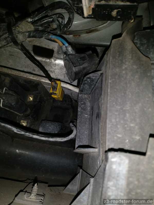

Beitragvon mbarenka » 29.03.2017 15:26
So, neuer BC -> neues Glück. Jetzt tat auch das Durchblättern mit dem Blinkerstock. Danach noch unters Auto gekrabbelt und den Anschluss für den Fühler gesucht. Nach kurzer Zeit (und dank des Forums) recht fix gefunden. Nun hatte ich auch zunächst das Problem, dass die Temperatur bei -40 Grad blieb. Dank eines Threads hier habe ich aber gelesen, dass man da echt Geduld haben muss und das Gedöns recht träge ist. So war es dann auch, heute morgen gab's erstmalig richtige Temperaturwerte.
Nur der Fühler ist gefühlt recht locker in der dafür vorgesehenen Halterung neben der Nebelleuchte....muss aber wohl so.
Wofür ist denn eigentlich der andere Stecker im Bild (braun/blau)? BG
