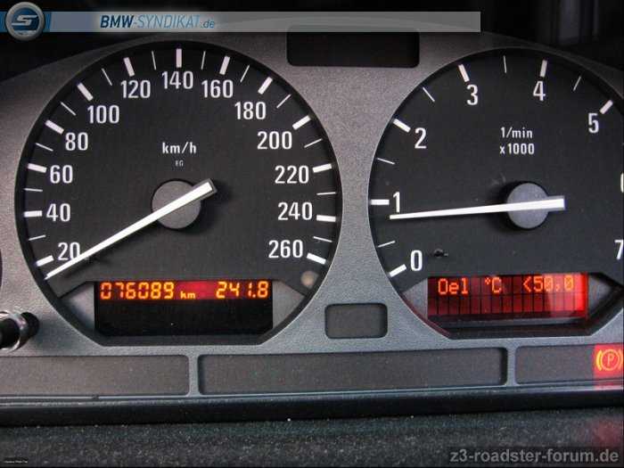

Hallo, so kanns auch gehen ist aber leider selten ..........hab selbst nur dieses und noch nicht verbaut da es mir momentan zu aufwendig ist , und ich die Lösung von Hängepflanz verbaut habe ......

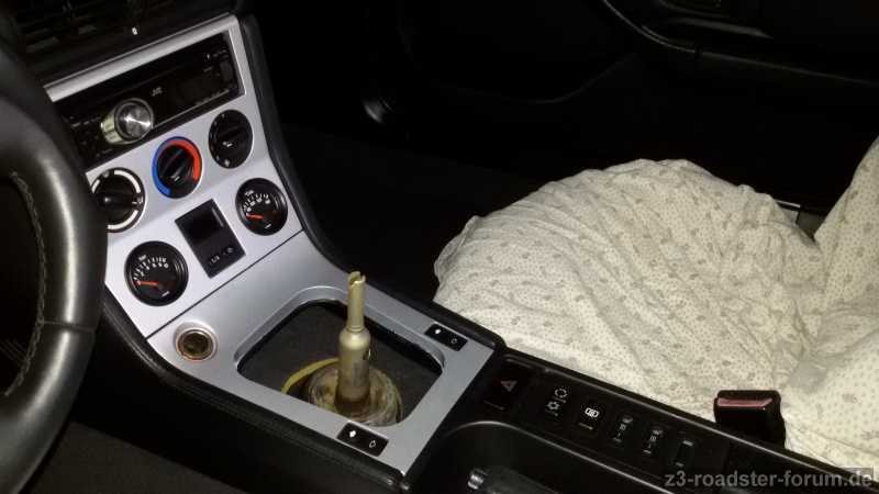

Hallo zusammen,
ich habe bei mir eine Öltemperaturanzeige sowie Öldruckanzeige nachgerüstet, dafür mussten die originalen Schalter allerdings in die Mittelkonsole umziehen. Der Bordcomputer konnte so jedoch an seinem Originalplatz verbleiben.
Den Blendeneinsatz für die Mittelkonsole habe ich von einem Zettifahrer, der auf die Idee kam, erwerben können. Den Mittelkonsoleneinsatz habe ich nach einer Zeichnung von ihm machen lassen.
War allerdings alles etwas aufwendiger :roll:

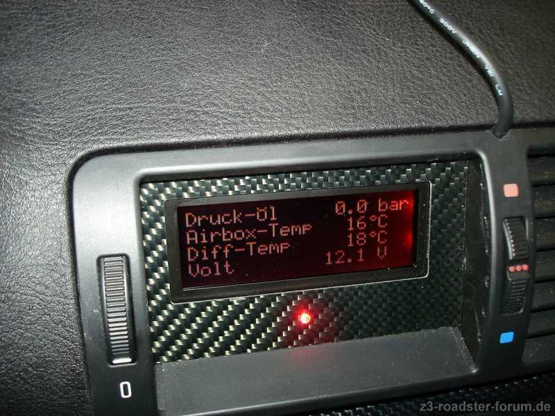

Beitragvon Matze36/8 » 22.02.2017 06:47
MaxZ hat geschrieben:Matze, wo hast du denn das coole Dsiplay her?
Hallo MaxZ,
ich habe die Anzeige (Display) bei dem sehr netten und Kontakt MTron anfertigen lassen und bestellt!
Der fertigt die Digitalanzeige nach deinen Wünschen ...!
Der Einbau in die Lüftungsgitter war natürlich in eigenregie, aber alle für die Anzeige notwendigen Komponenten stellt dir MTron zusammen, wie Anzeige, Steuergerät, Leitungen & Sensoren. Gerne werden die Anzeigen auch mit Wunschtext hergestellt!
Mehr Info gerne per PN...!
Gruß Matze

geckster hat geschrieben:Hallo zusammen,
Oh.., das ist auch eine sehr schöne Lösung, hab ich so noch nicht gesehen!

Beitragvon Team RKH-Classic » 22.02.2017 21:10
pat.zet hat geschrieben:Hallo, so kanns auch gehen ist aber leider selten ..........hab selbst nur dieses und noch nicht verbaut da es mir momentan zu aufwendig ist , und ich die Lösung von Hängepflanz verbaut habe ......
die firma Mtron bietet so etwas allgemein kompatibleres an
Die erste Variante mit der Anzeige im Drehzahlmesser interessiert mich. Gibt es dazu genauere Infos?
Gruß, Klaus

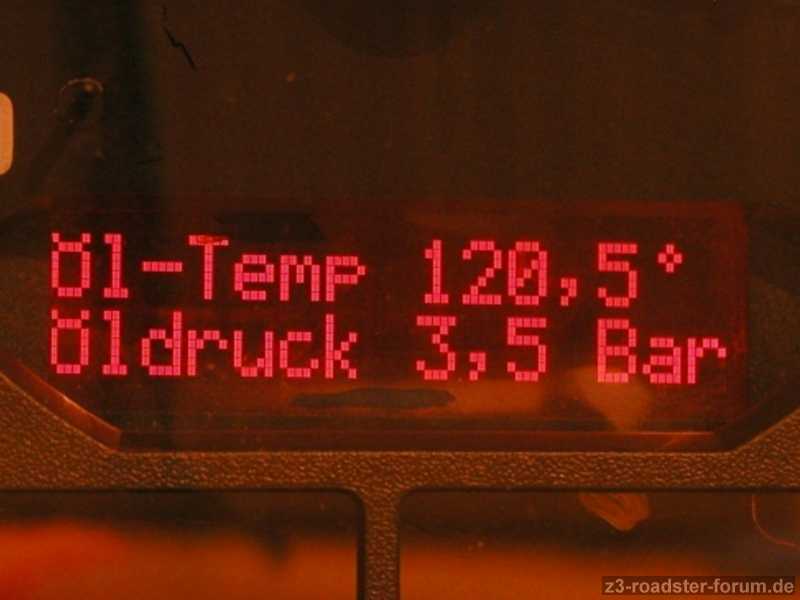

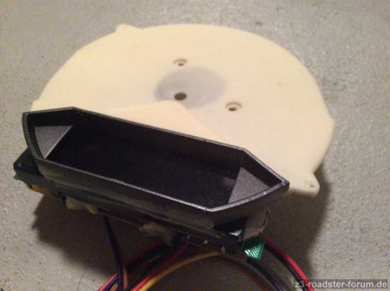

Beitragvon pat.zet » 23.02.2017 17:59
Team RKH-Classic hat geschrieben:
Gruß, Klaus
Hallo Klaus ,
es gibt keine infos über den Erbauer mehr , er hatte es für kollegen aus einem Forum gebaut , wie ich finde schon ziemlich professionell , aber leider wollten manche noch mehr , so kam es zum eklat und er zog sich komplett zurück das liegt schon mehrere jahre zurück .........
beim erreichen der Betriebstemperatur gab es eine Meldung im Display ("Betriebstemperatur erreicht")
Das foto von dem nichteingebauten stammt von der anzeige die ich vor kurzem von einem freund aus der schweiz bekommen habe, ich hab mir dann alle infos bezüglich des anschlusses zusammen gesucht.
Aber momentan ist mir der einbau mit tachausbau , zerlegen zu aufwendig , da ich die lösung vom sven oben habe wirds auch erst mal liegen bleiben .....
[ externes Bild ]
[ externes Bild ]
Gruß pat.
