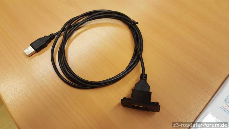

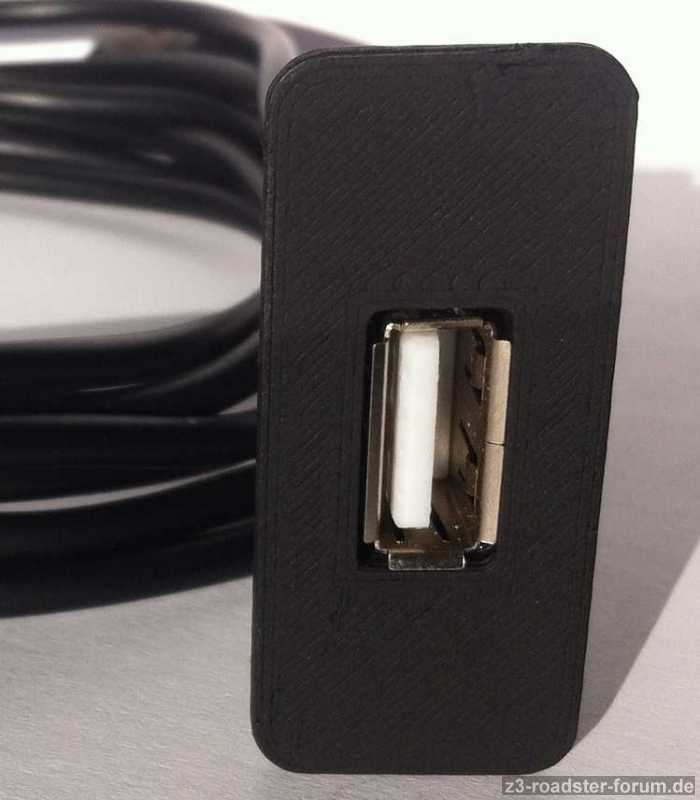

Re: USB-Port in Mittelkonsole (neben Bordcomputer)
Beitragvon Bender-1729 » 22.12.2016 10:51

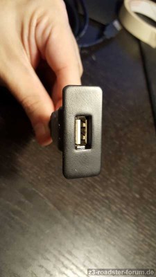

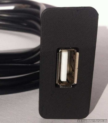

Das Teil ist heute bereits per Einschreiben angekommen (ein Foto reiche ich später mal nach). So schnell hätte ich da gar nicht mit gerechnet. Das fällt schonmal positiv auf. Die Verarbeitung macht an sich auch einen wirklich soliden Eindruck. Die Halterung ist echt "massiv". Ich hatte eher mit einem dünnen Plastikteil gerechnet. Das ist nicht der Fall.
Das einzige was mich stört ist, dass die Oberfläche der Abdeckung nicht wirklich glatt ist. Das Teil ist halt 3D gedruckt und das sieht man leider auch. Ich hatte schon damit gerechnet, da das Detail-Produktfoto (siehe unten) auf der Homepage dieses "Problem" bereits erahnen lässt. In meinem Fall sieht das ganze sogar leider noch "schlimmer" aus, da das Muster bei mir vollkommen unregelmäßig ist. Sieht aus einem Meter Entfernung aus, als wäre das Teil zerkratzt. Hat hier jemand eine Idee, was man dagegen machen kann? Lackieren möchte ich das Teil eigentlich ungerne, denn die Farbe passt wirklich gut. Meine Idee wäre jetzt gewesen, die Oberfläche mit ganz feinem Schmirgelpapier zu schleifen. Ich weiß nur nicht, ob das eine gute Idee ist. Was meint Ihr?

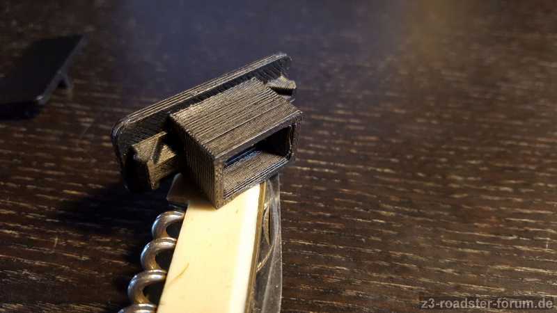

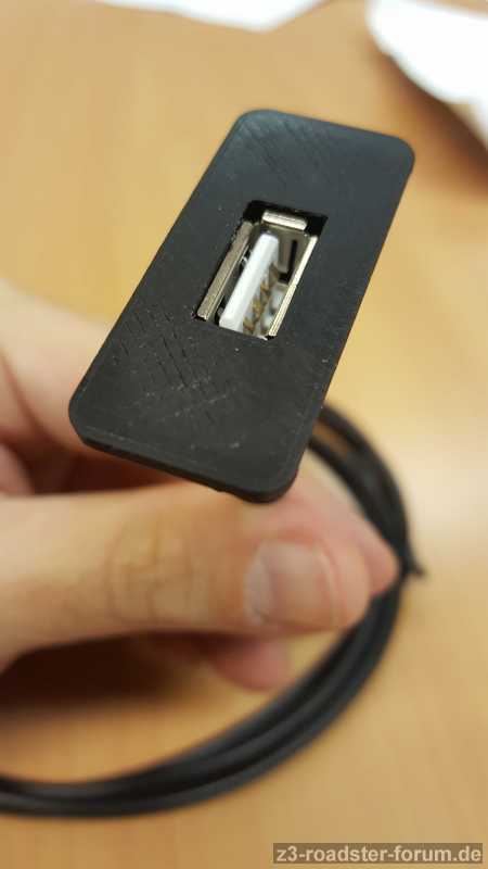

Beitragvon Bender-1729 » 22.12.2016 15:07
Hier mal zwei Fotos von dem tatsächlich gelieferten Teil.
Beitragvon batleth » 23.12.2016 13:44
Ui, das ist ja wirklich nur per FDM gedruckt.
Na dann mache ich mir so ein Teil doch glatt selber :mrgreen:
Ja, das ist meistens ABS oder PLA und lässt sich prima schleifen. Aber lieber mit der Hand, nicht maschinell, denn bei höherer Geschwindigkeit schmilzt der Kunststoff auf und schmiert sehr dolle. Ist halt ein Thermoplast.
Ich würde mit 400er Papier anfangen und vielleicht bis 1000 oder 1500 hoch gehen. Die Farbe sollte sich nicht ändern, so lange der Hersteller da nicht irgendwas drauf gesprüht hat. Wenn du es schleifst, wird es sich an manchen Stellen etwas milchig färben - nicht beunruhigen lassen. Wenn es glatt geschliffen und sauber ist, dann sollte es eine gute Farbe haben. Zur Not etwas ölen oder fetten.
Kannst du mal ein Bild von hinten machen? Sieht ja wirklich nur wie ein Deckel aus.

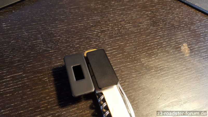

Beitragvon Bender-1729 » 23.12.2016 13:55
Hi, ich hab es gestern Abend doch mal direkt mit 400er Schmirgelpapier probiert. War wieder zu ungeduldig. ;)
Das Ergebnis war aber leider wirklich nicht schön. Die Farbe hat sich zwar nicht verändert, aber die Oberfläche war doch recht matt. Ich hab dann etwas in meinem Spraydosenbestand gekramt und tatsächlich eine Dose schwarzen, hitzebeständigen Sprühlack gefunden, der im ausgetrockneten Zustand der original Farbe sehr nah kommt. Ich hatte mir extra gestern noch einen der Blindstopfen als Muster ausgebaut. ;)
Ich hab das ganze gefüllert / grundiert und dann drübergesprüht. Trocknet gerade. Ich poste später gerne mal ein Foto. Ich werde allerdings doch nochmal probieren, ein anderes Kabel zu bekommen. Ich habe das Kabel mal probeweise an meinen PC angeschlossen und irgendwie bekomm ich nur bei jedem dritten Ansteckversuch einen Kontakt mit einem angesteckten USB-Stick hin. :cry: Ich möchte jetzt nicht abstreiten, dass das Kabel vielleicht beim Ausbauen aus der Blende Schaden genommen hat, da es sich ganz schön gewehrt hat, aber so kann das nicht bleiben. Alles in allem ist das ganze eher so ... naja ^^
Bender-1729
Alter: 42
Beiträge: 899
Themen: 146
Bilder: 35
Registriert: 21.01.2006 21:38
Wohnort: NRW
Z3 roadster 1.8 (1998)

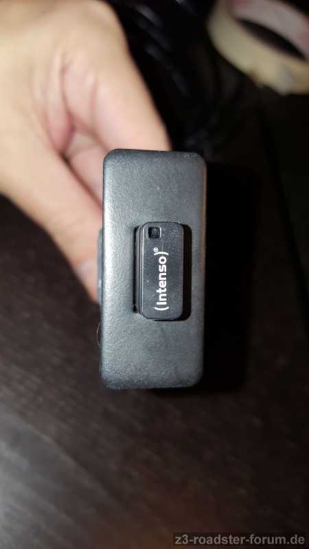

Beitragvon Bender-1729 » 23.12.2016 15:07
Hier mal lackierte Blende vs. unbehandelter original Blindstopfen. So gefällt mir die Optik schon besser. Der minimale Farbunterschied dürfte in der Praxis wohl kaum auffallen. Ich lass das ganze jetzt aber noch richtig schön austrocknen, damit der Lack nicht gleich beim ersten Einclipsen wieder abplatzt ...
Anbei auch eine Rückansicht der Blende. :)

Beitragvon batleth » 23.12.2016 22:17
Und hiermit hast du dich qualifiziert eine Sammelbestellung durchzuführen und sämtliche Blenden zu schleifen, zu füllern und zu lackieren :mrgreen:

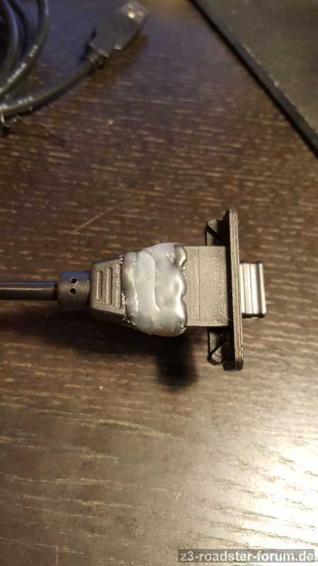

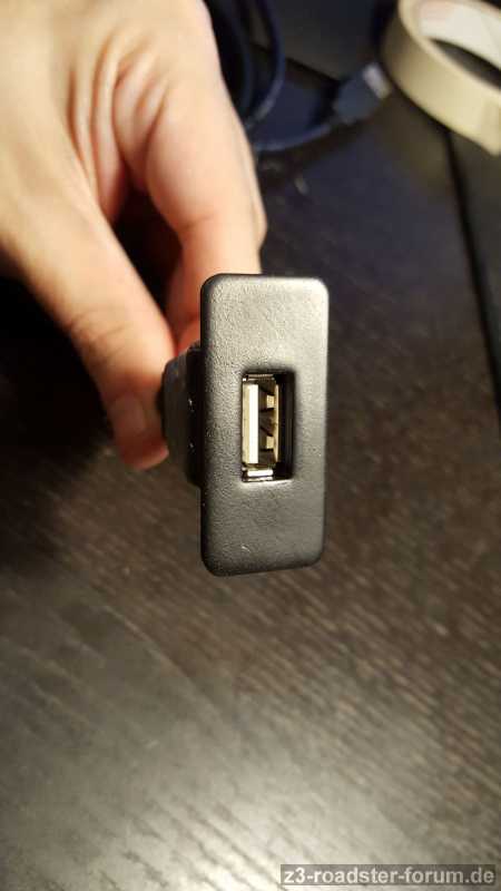

Beitragvon Bender-1729 » 25.12.2016 02:53
Ich komm leider erst am Dienstag dazu, das ganze zusammen mit dem neuen Radio einzubauen, aber hier schonmal eine erste Vorschau auf den fertig überarbeiteten USB-Port.
Das original USB-Kabel ist leider wirklich relativ dünn. Nachdem ich es aus dem USB-Port befreit hatte (ist nur reingequetscht) war die Verbindung mit einem Datenträger reine Glückssache ... Scheinbar Kabelbruch im Stecker. Daher habe ich es kurzerhand gegen ein hochwertigeres Kabel ausgetauscht. Hier musste ich zwar dem Hartgummigehäuse des Kabels etwas mit der Feile zu Leibe rücken, aber dafür konnte ich das ganze auch direkt so anpassen, dass der USB-Stick bis auf 1 mm bündig mit der Blende abschließt. Dann noch mit Heißkleber fixiert das ganze und fertig. Sieht zwar jetzt nicht ganz so schön aus, aber der Kleber verschwindet ja nachher im Armaturenbrett. :mrgreen:
Einen Nano-USB-Stick mit 32 GB Speicher habe ich mir auch schon besorgt. Mit knapp 12 € echt erschwinglich und optisch eine feine Sache!
