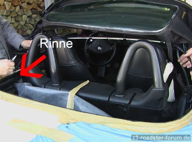

uwe-333 hat geschrieben: Ich schau mal bei Gelegenheit, ob ich ein Bildchen davon in meiner Sammlung finde :wink: )
Schau, so sieht diese kleine Rinne bei meinem Bj. 2000 aus:
Sorry, merke gerade, dass sie nur schlecht erkennbar ist.
Leider habe ich kein besseres Bildchen.
Zuletzt geändert von uwe-333 am 23.10.2016 18:49, insgesamt 1-mal geändert.
Re: Wasser unter dem Fahrerteppich - Gurt nass
Beitragvon elkloso » 23.10.2016 18:49
Ja, die ist beim 98er noch nicht vorhanden, lt BMW wurde die auch erst ab 99 verbaut. Kann man aber für 100 nachrüsten...
Ich dichte morgen erstmal nochmal mit Karosseriekleber ab und schaue dann weiter.
Bei einem Test mit der Gießkann konnte ich nirgendwo feststelle, dass Wasser eintritt und die Abläufe waren auch alle frei.
Es muss aber von hinten/oben kommen, da man sieht, dass es von der Verdeckdichtung über den Gurt unter den Teppich läuft
