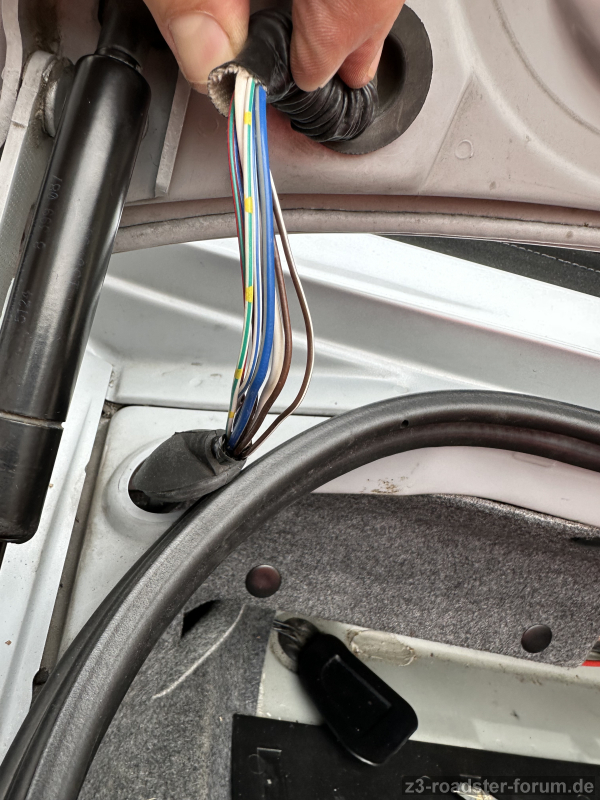

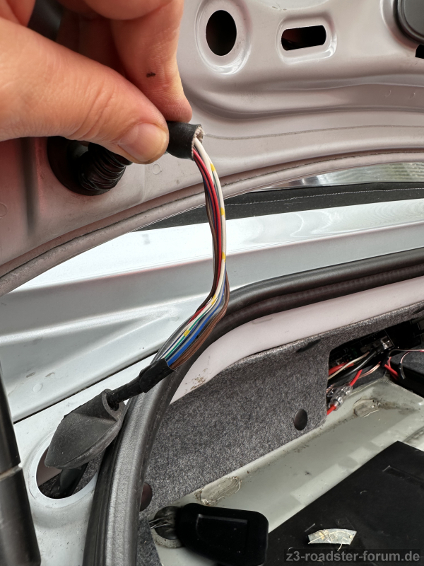

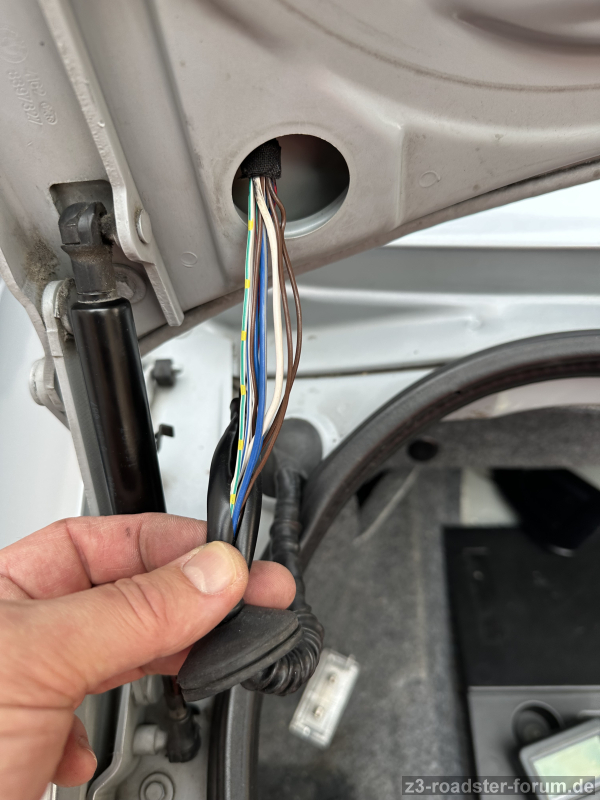

Ich bin ja auf der Fehlersuche, warum die DWA + FFB nicht funktioniert. Nun habe ich heute festgestellt, dass ich vom Heckklappenschloss aus den Z3 nicht Zentralveriegeln kann. Also habe ich kurzerhand den Stellmotor ausgebaut. Wenn ich von der Fahrerseite die ZB betätige, fährt der Stellmotor. Baue ich den Stellmotor ein und betätige ich hinten das Schloss wird vorne nicht mitgesperrt. Stellmotor defekt?
Den Kabelbaum in der Heckklappe habe ich peinlichst genau inspiziert, da ist kein Kabel beschädigt.
Kann ich irgendwo die Stromversorgung messen bzw. Gibt es einen Verteiler? Ich habe gehofft ich finde einen Verteiler unter der Verkleidung links zu finden, leider Fehlanzeige :roll: die

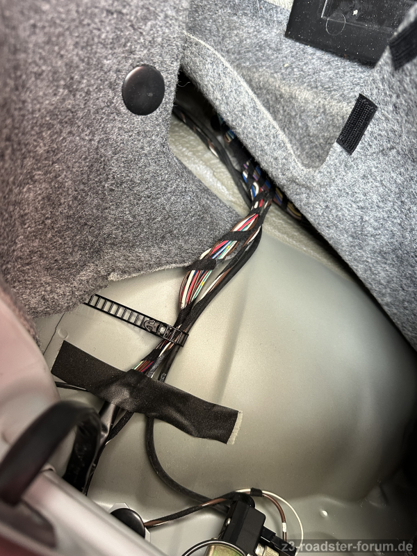

So, neuer Stellmotor ist heute gekommen. Gleich eingebaut, leider keine Änderung! :roll:
Aufgefallen ist mir noch: Verriegeln kann ich von hinten mit dem Schlüssel, nur aufsperren geht nicht :cry:
Hab nochmal ausgelesen. Laut Ixxa Kurzschluss gegen Masse im ZKE hinterlegt, was ja auf Kabelbruch schliessen lassen würde, aber nichts gefunden (siehe oben).
Habe jetzt alle Fehler gelöscht, derzeit ist der Fehlerspeicher leer.
Kann mir noch jemand sagen, wo ich am besten auf Durchgang messen könnte? Hinten gibt es ja keine Verteiler für die Ansterung des Stellmotors.

Beitragvon chris_11 » 29.10.2025 21:03
Schau nochmal genau hin. Da ist definitiv noch mindestens eine Leitung defekt.
