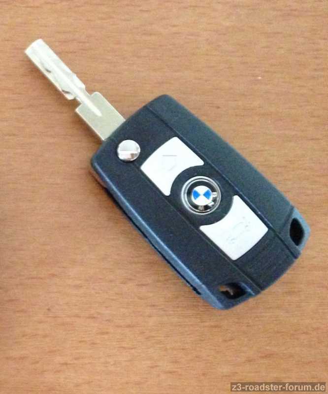

Aber gerne doch:
Der Z3 an sich hat ja so eher den klassischen Klumpenschlüssel.
Der Patrick an sich findet jedoch Klappschlüssel totaaaal cool.
Leider gibt es kein Umrüstkit für den alten 3er Zündschlüssel mit Erhalt der originalen ZV-Funktion.
Also muß man ein wenig tricksen:
- Zunächst mal einen ollen Zündschlüssel aus einem E46 vom Schrottplatz besorgen.
- Aus diesem die Elektronik rausdremeln und die ZV an selbige anlernen. (Frequenz ist zum Glück identisch)
- Dann einfach ein Klappschlüssel-Umrüstkit für einen E46 besorgen und die Elektronik einsetzen.
- Bart fräsen lassen und fertisch!
Achtung: Der Z3 hat kein Zündschloss mit Aufladefunktion. Das Aufladen der eingelöteten Batterie funktioniert wunderbar mittels eines Induktionsladers einer elektrischen Zahnbürste.
Einfach mal von Zeit zu Zeit nachts den Schlüssel drauflegen.
Gruß, Patrick.

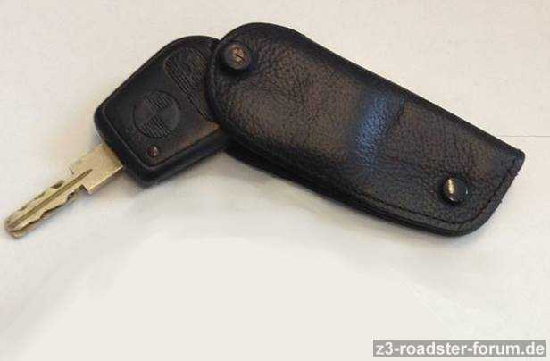

Der eigentliche Z3-Standard-Funkschlüssel

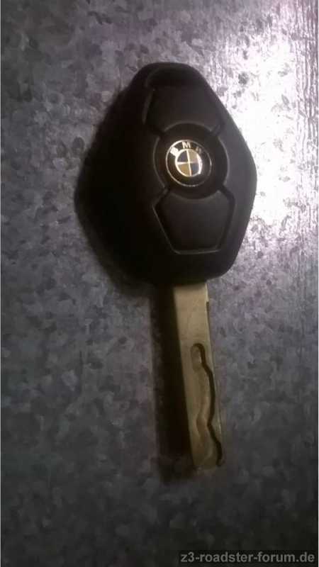

Ein Funkschlüssel eines BMW E46

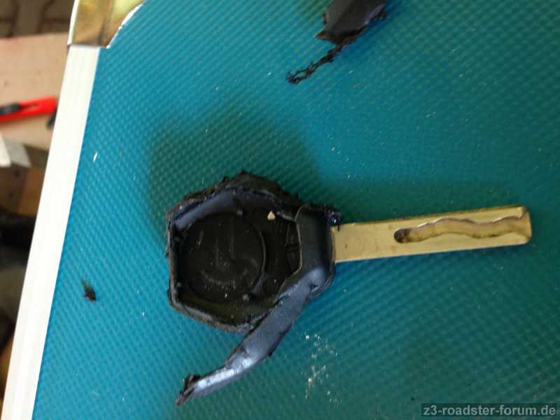

Um an die Elektronik zu kommen muß man hier gewalttätig werden...

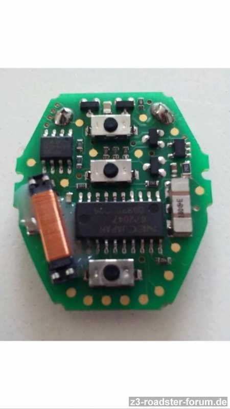

Das Funkmodul
Und eingebaut in einen Umbau-Klappschlüssel.
