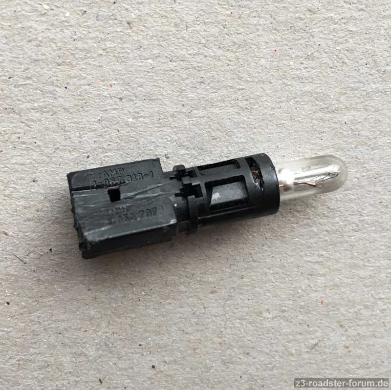

Habe den Austausch bei meinem Z3 letzte Woche vorgenommen. Das war wirklich eine absolute Mist-Arbeit! :enraged:
Selbst mit der Anleitung aus dem DL-Bereich, die zwar korrekt aber trotzdem nicht wirklich hilfreich ist (z.B. keine Bilder der auszutauschenden Lampenfassungen und deren Position), war es ein Graus. Aufgrund der beengten Platzverhältnisse war es auch kaum möglich, Werkzeug an die Fassungen anzusetzen. Diese sitzen wirklich sehr fest und man muss schon ziemlich viel Kraft aufwenden. Mit einem Seitenschneider hat es dann irgendwann geklappt. Bild der Lampenfassung s.u.
Die Schraubenabdeckungen der Seitenverkleidungen ließen sich auch nur entfernen, in dem man sie zerstört. Aufgrund der versenkten Position kam man mit Werkzeug nicht recht dran und man will auch möglichst wenig Beschädigung am (weichen) Plastik bewirken.
Kann mir jemand sagen, wo ich passende Schraubenabdeckungen für besagte Schrauben finde?
