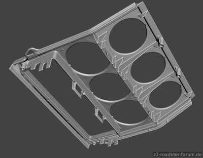

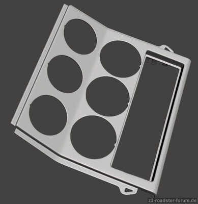

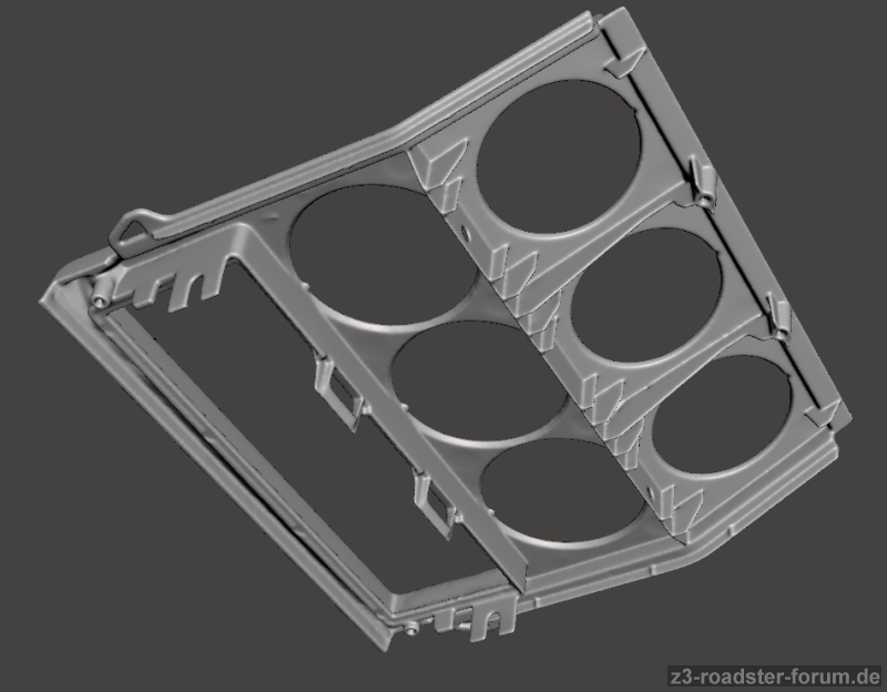

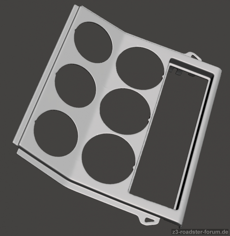

Hi Sven,
wenn du es selbst weiter machen möchtest, anbei eine STL Datei für die M Mittelkonsole mit 1 Din. Sehr detailgetreu!

Hab die Quelldateien beide noch gefunden:
Einmal der untere Teil:
https://grabcad.com/library/lower-console-trim-1
Und einmal der obere Teil:
https://grabcad.com/library/upper-conso ... -scanned-1

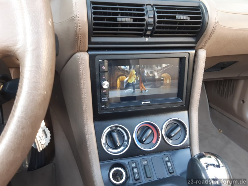

So wird es wenn man mit Dremel und Epoxy arbeitet:
Doppeldin-Konsole
Hatte auch Scans. Der Aufwand, diese umzubauen und zu drucken schien mir zu groß zumal das Finish dann oft nicht überzeugt.
Der Punkt ist, dass man die 3D-Scans zuerst mal von Punktwolken in Primitiven umwandeln muss, ich kenne da keinen automatischen Prozess. Vielleicht könnte man ja beim Original-Hersteller oder BMW die Pläne bekommen? Dann macht es wieder Sinn darüber nachzudenken.
