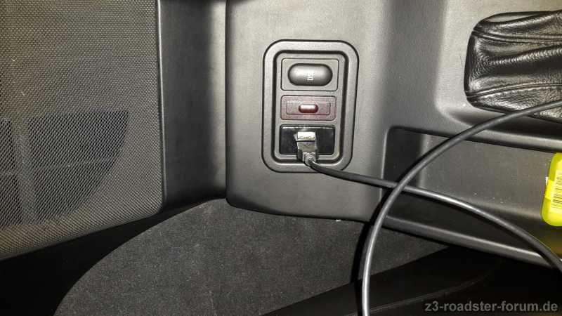

Aber heute war es soweit, der Schalter für die heizbare Heckscheibe kam raus und dafür eine doppelte USB Buchse zum laden von Tablet und Handy rein.
So sieht das ganze jetzt aus:
Habe jetzt einen Schalter für die heizbare Heckscheibe vom z3 zerpflückt um am bestehenden Kabelbaum ansetzen zu können ohne löten oder schneiden zu müssen. An dem Stecker für die heizbare ist Zündungsplus. Damit schalte ich ein Relais, worüber die Spannung vom Zigarettenanzünder auf den Kfz USB Konverter gelegt wird.
Den Umweg über Zigarettenanzünder und Relais gehe alleine zur Sicherheit. Der Zigarettenanzünder hat eine eigene Sicherung, wo sonst nichts anderes im Auto mit abgesichert ist. Während auf der Sicherung für den Schalter für die heizbare noch einige andere Komponenten (instrumenkombi...) abgesichert sind. Im Falle eines Defekts ist so nur der Zigarettenanzünder tot und nicht das halbe Auto :D
