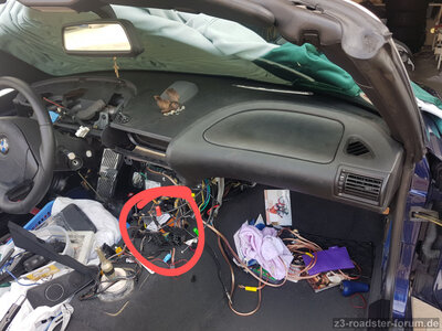

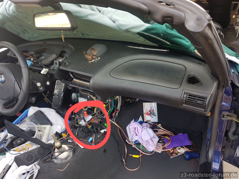

Funbrake hat geschrieben:Oh man, bei mir gibts nur diese Stecker :-( bin ich zu blöd zum Suchen oder ist mein Zetti vlt garnicht geeignet für nen BC?
Bei mir lag das Kabel direkt vor dem Airbagsteuergerät von links nach rechts entlang auf der Beifahrerseite……. der Stecker unter der Matte … ich hattet das Kabel vom Schalthebel her erreicht, mich jedoch nicht getraut etwas fester dran zu ziehen. So habe ich die gesamte Mittelkonsole zurückgebaut. Da staune ich schon, was man mit Youtube Videos, diesem Forum und anderen Fundstellen (PDF) im Internet so alles erreichen kann … mit gutem Werkzeug :-) :D :banana:
