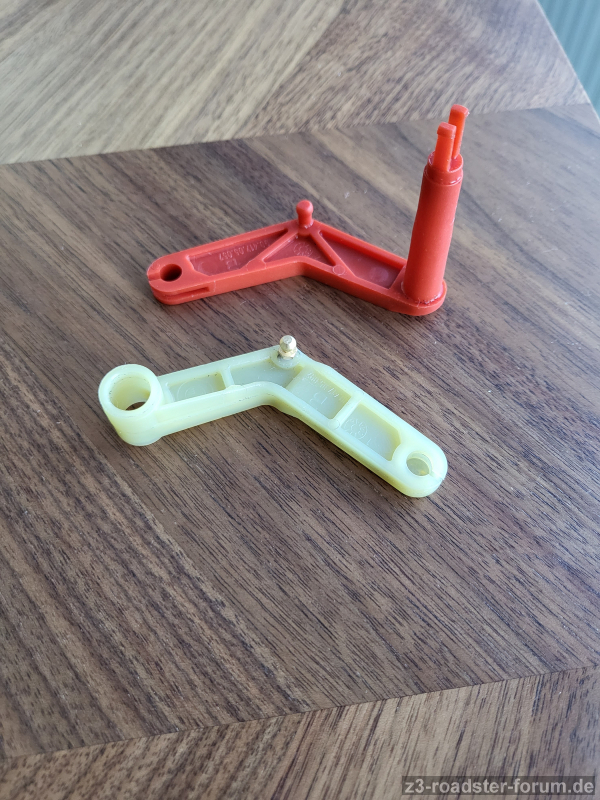

Hallo zusammen,
ich habe den Defekt durch die Öffnung des Handschuhfachs bzw. des Radios gestern beheben können.
Also:
Handschuhfach und Radio ausbauen.
Das Bedienteil (also alle Regler) werden durch 2 Schrauben fixiert, welche durch den Radioschacht (untere Kante) nicht zu übersehen sind. Das Bedienteil etwas lockern und ausklipsen.
Das Bedienteil mit einer Hand durch die Mitttelkonsole/Handschuhfachöffnung festhalten und kippen, dass man darunter schauen kann. Mit einem langen Schraubenzieher an das Gelenk der 3 Arme (siehe Foto) und mit einer Gebelbewegung unter dem weißen (defekten) Schaltarm etwas hebeln- der rote Arm Arm am Gelenk durch den weißen und günen Arm in das Gelenk geklipst. Siehe die anderen Threats.
Jetzt die beiden gelösten Arme aushängen (Bowdenzug am Bedienteil, alles klar ersichtlich). Der grüne Schaltarm kann im Bedienteil verbleiben.
Ich habe von Tamiya Kugelgelenke Größe 4 mm verwendet (siehe Foto). Mit einem Lötkolben habe ich ein kleines Loch in den weißen Schaltarm gebrannt und dann eine kleine Schraube eingedreht, um ein Gewinde zu schaffen. Sekundenkleber rein, das Metallteil mit einem Hammer vorsichtig reingeklopft und am nächsten Morgen die Schaltarme wieder eingesteckt. Voila.
Ich hoffe, das hilft ein wenig.
Viele Grüße!

Herzlich willkommen shaver und vielen Dank für deinen richtig guten Einstand :thumpsup:
Die Idee mit dem Modellbauteil ist klasse, sieht ja aus wie original, nur bruchfest :D

Dickes dito!!!
Tolle Idee, super umgesetzt...Besten Dank... :thumpsup:
