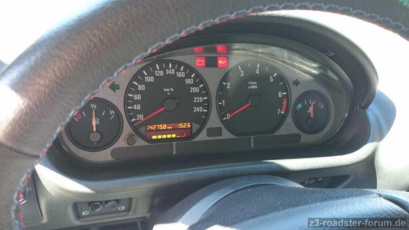

Beitragvon 2,8er Stephan » 08.04.2015 21:40
Und wen es interessiert, so siehts fertig eingebaut aus.
[ externes Bild ]

Re: Rote Zeiger für 3,50€
Beitragvon Mach2.8 » 08.04.2015 23:42
Gratulation, sieht gut aus. Gefällt mir in Verbindung mit den schwarz-matt Ringen. :2thumpsup:
Auf den Bildern sehen die Zeiger aus wie wenn es ab Werk kommen würde. Gut geworden.

Beitragvon Klinkerklotz » 09.04.2015 08:06
ich finds klasse!! :2thumpsup:
