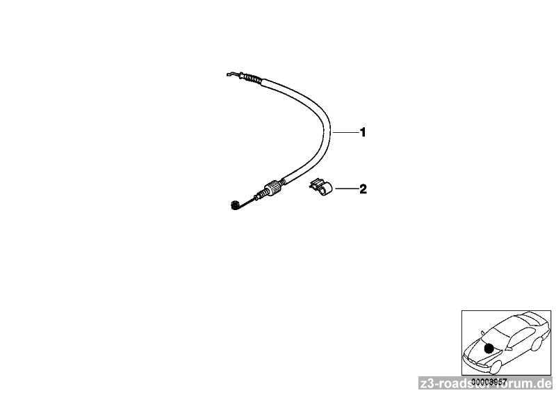

Beitragvon joe612 » 22.11.2014 09:07
Hallo Zusammen,
habe das Problem lokalisieren und abstellen können!
Es lag an der Haltklammer (Foto - Teil nr.2) die den Bowdenzug der Heizung am Gebläsekasten fixiert. Diese war aus ihrer Fürhung gerutscht und dadruch nicht genug Vorspannung auf dem Zug.
Lösung war super Simpel: Handschuhfach raus, Klammer um den Bowdenzug so dass auf "Kalt" der Zug gespannt. Anschließend eine neuer Kabelbinder anstelle des verbauten => Fertig.
Ergebnis: Heizt einwandfrei und lässt sich im Gegensatz zum Roadster sogar ordentlich regeln :2thumpsup:
