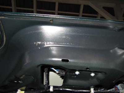

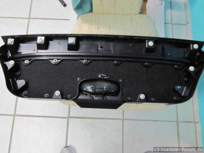

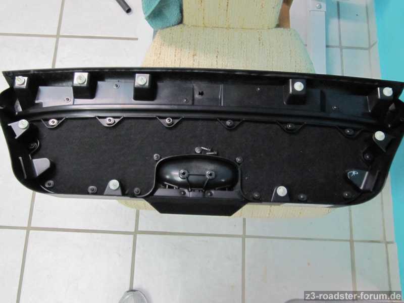

Hallo Zusammen!
Es ließ mir keine Ruhe :evil:
Hab dann mal den Hinweis auf die Heckklappe verfolgt und diese überprüft. Sie war aber gut eingestellt. Habe die Verkleidung dann trotzdem mal abgebaut. Probefahrt und Ruhe im Karton :D
Eine ausgebrochene Schraube aus der Trennwand habe ich auch gefunden, so dass diese leichtes Spiel hatte und auch Geräusche verursachte.
Nun knarzt nur noch der Fahrersitz leicht. Nun werde ich mir mal Gedanken machen, wie ich die Heckklappenverkleidung beruhigen kann. Auf jeden Fall erstmal neue Clipse bestellen, die alten Clipste sahen verbraucht aus.
Auf dem Foto kann man gut die Scheuerstelle an der Heckklappe erkennen, verursacht durch das Hartplastik der Heckklappenverkeidung
Kaum zu glauben, dass diese Verkleidung Geräusche gamacht hat, wie Fahrwerksknarzen beim Überfahren von Bodenwellen / Bordsteinen.
Danke nochmal für alle Hinweise.
