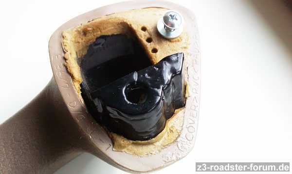

Hallo zusammen,
vor ein paar Tagen ist mir auch der Türgriff auf der Fahrerseite abgebrochen. habe dann mit "Uhu endfest 300" das abgebrochene Kunstoff, das in drei Teilen auseinandergebrochen ist mit diesem
Kleber komplett eingeschmiert. Dann auf jeden Fall mindestens 24 Stunden gewartet bis alles "endfest" war und dann wieder eingebaut.
Was soll ich sagen "Geiler Kleber". Hält echt bombig. Siehe auch Foto.
Um die ganze Sache noch stabiler zu machen, habe ich noch die zu sehende Schraube in das Kunststoff reingedreht. Achtung vorher mit einem kleinen Bohrer anbohren, da sonst das Kunststoff auseinanderbrechen könnte. ;)
Beste Grüße der TurboCrusher
