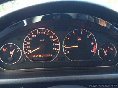

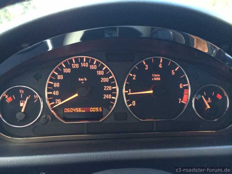

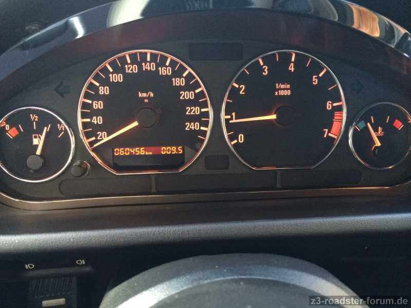

Re: Beleuchtung der Tankanzeige und Km/h anzeige defekt!?
Beitragvon robby1975 » 16.07.2014 21:57
Das versprochene Bild
Alle 3 Birnen gewechselt ...Glassockellampe 5W
Handyfoto und war nicht ganz dunkel draußen
Beitragvon Steinbeizzzer » 16.07.2014 22:00
Schaut gut aus :2thumpsup:
