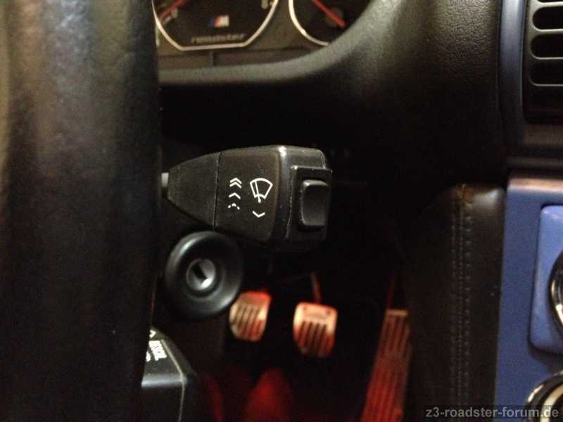

wie wäre es mit einer klassischen Radiofernbedienung
Ich habe in meinen zetti je einen WIpptaster mit Mittenstellung in den Blinkerhebel und wischerhebel gebastelt und
damit die kleine zum Radio mitgelieferte IR Fernbedienung gesteuert Die IR Diode ausgelötet und den eigentlichen Radio vor
die IR Empfangsdiode geklebt .
somit kann ich mit den Händen am Lenkrad wenigstens Laut leise,und je nach Radioquelle Cd tracks wechseln, Stationstasten wechseln,usb tacks.....
In Kombination mit deiner LuxusFB variante haben wir ja schon fast eine Marktlücke entdeckt :D :D :D :D

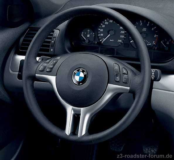

Würde dein Schaltplan auch mit diesem Sportlenkrad funktionieren...

Ich bin ziemlich sicher. Soweit ich weiß hast Du mit diesem Lenkrad die gleiche Wickelfeder und ansonsten auch den gleichen Tempomat. Man braucht mindestens drei Taster, ich glaube, das hat Dein Lenkrad. Schick mal ne Nahaufnahme vom Tastenfeld.

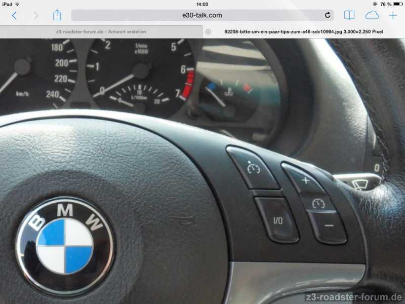

Super wenn das gehen würde..es wäre das rechte Tastenfeld...
Hier ein Bild vom tempomat Tastenfeld

Also ich würde mich seh wundern wenn es nicht genauso ginge. Schau mal zu ob Du Tasten irgendwie zerlegen kannst so dass man an die Leiterplatte kommt. Dann haste schon gewonnen. Die 5 Bauteile für den Encoder kann man da bestimmt ganz einfach auflöten, so wie ich das gemacht hab. Falls Dein Ziel auch die "Linkssteuerung" ist kannst Du die linken Tasten sicher genauso mit bedruckter Folie überkleben dazu gehört nur etwas Fingerspitzengefühl und ein Föhn...

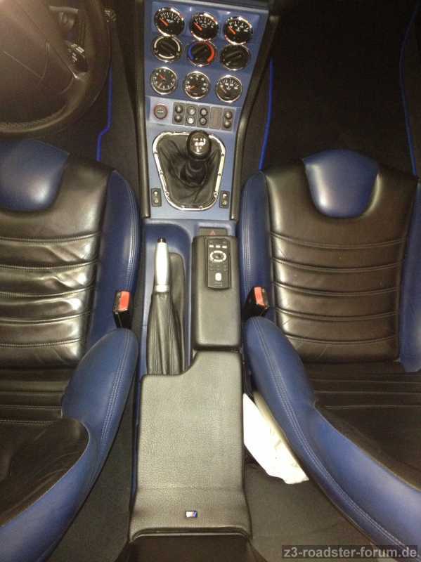

Hi xdata Ich gebe dir Recht wenn das Radio an der
Gewohnten Stelle ist braucht man keine FB .
Habe meine Mittelkonsole umgebaut dadurch ist der Radio in den
Fussraum gewandert ,und aus Freude am basteln in den dunklen
Wintermonaten ist meine Fb entstanden :D
So und jetzt geh ich auf die Suche nach den Tastenfelder :lol:
