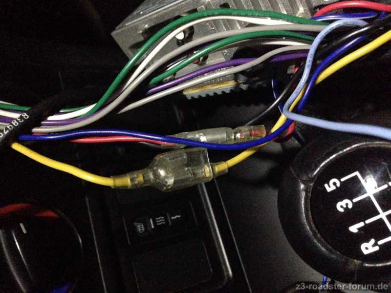

Hallo Sandra,
wenn es sich wirklich um eine nachgerüstete Ffb handelt, würde ich mal nachsehen ob nicht vielleicht vom Dauerplus des Radios irgendwo der Pluspol für die Ffb abgegriffen wurde (Übliche Vorgehensweise, hab ich auch schon öfter so gemacht)-möglicherweise hast du beim Radiotausch diese Verbindung wie auch immer getrennt. Wenn es wirklich eine nachgerüstete ist, müsste auch irgendwo unter dem Armaturenbrett das Steuergerät versteckt sein- normalerweise nicht so professionell wie bei einer originalen..
Sieh noch mal nach, vielleicht findest Du was.
Gruß Thomas

Hallo Thomas,
vielen Dank! Ich bin wie gesagt für jeden Tipp dankbar, weil mich das Aufschließen mit dem Schlüssel wahnsinnig macht und ich auch gerade nicht das Geld habe das Problem in einer Werkstatt für viel Geld reparieren zu lassen, wenn es auch so geht.
Also den Iso-Stecker habe ich vom alten Radio nur abgezogen und ins neue gesteckt. Bewusst etwas verändert wurde da nichts. Aber jetzt wo du es sagst, ein Stecker, der vom Iso-Stecker abgeht, baumelt das lose rum. :shock: Bringt dir ein Foto von dem Stecker möglicherweise was?! :D

Beitragvon Sandra_Z3 » 12.02.2014 00:49
Fehlt da was beim gelben Doppelstecker?! Finde kein zweites gelbes Kabel.

Beitragvon Sandra_Z3 » 12.02.2014 01:03
Außerdem liegt hinter dem Radio ein Stecker für den es aber keinen Anschluss zu geben scheint?!

Hallo Sandra,
solche losen Stecker wie in deinem letzten Bild findest du im Zetti sehr viele.
Der Kabelbaum ist nämlich auf Vollausstattung ausgelegt. D.h. wenn du auch manche Ausstattungsteile (noch) nicht hast,
sind die Kabel samt Stecker trotzdem verlegt. :thumpsup:
Wenn das nicht so gewesen wäre, hätte ich mir keinen Zetti geholt, der noch keine Sitzheizung und keinen BC hat. :mrgreen:
Aber zu deinem Problem mit der FFB kann ich leider nix sagen.
Schönen Gruß, Uwe.
P.S.: Da fällt mir doch noch was ein...
Klemm doch mal deine Batterie für ein halbes Stündchen oder so ab.
Als ich das gemacht hatte um meine Sportsitze einzubauen, hat das ein "resetten" meiner nachgerüsteten (trotzdem original BMW) Alarmanlage bewirkt.
Seitdem blinken die Blinker z.B. wieder beim auf- und zusperren.
Wäre auch einen Versuch Wert... :?

Hey Racoon,
danke für deinen Tipp! Das Abklemmen der Batterie hat leider nicht zum Erfolg geführt. Aber es ist schonmal gut zu wissen, dass der lose Stecker evtl. gar keine Verwendung findet bei meiner Ausstattung.
Noch jemand eine Idee bzgl. des Radios und der Steckerbelegung/Dauerplus möglicherweise?!;)
Werden denn nachgerüstete FFB, bzw. deren Schlüssel, genauso angelernt wie die serienmäßig verbauten?!
