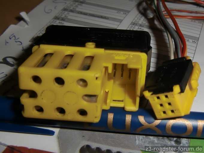

Ich war auch in diesem Thema auf der Suche.
Danke, das ist ein guter Tip.
Als weiteren Vorschlag gibt es diese Buchsenleisten auch 2-reihig im 2,54mm Raster.
Damit kann dann ein zusammenhängender Block ausgeschnitten werden.
Im Fall des E-Verdeck-Schalters passt ein 2x3er Block.

Sperre hat geschrieben:Im Fall des E-Verdeck-Schalters passt ein 2x3er Block.
Dafür habe ich nen Stecker und Schalter von der Sitzheizung von nem E36 genommen. Der Stecker passt 1:1, und es sind alle Verriegelungen dran. Den ehemaligen Schalter hab ich zersägt um wieder eine Buchse zu haben. Es müssen nur 2 Leiterbahnen auf der Leiterplatte unterbrochen werden.
Falls du Interesse an Stecker + Sitzheizungsschalter hast, ich hätte noch einen da. Den könntest du haben.

Gute Information. :thumpsup:
Ich wusste nicht, dass die Stecker identisch sind.
Den E-Verdeck-Schalter habe ich, mir fehlt der Gegenstecker.
Ich habe bei mir zwei E-Verdeck-Schalter verbaut. ( 1x original Position, 1x in der Verkleidung direkt an der Tür um das Verdeck ohne einzusteigen öffnen und schließen zu können)
Ich schicke Dir eine PN
