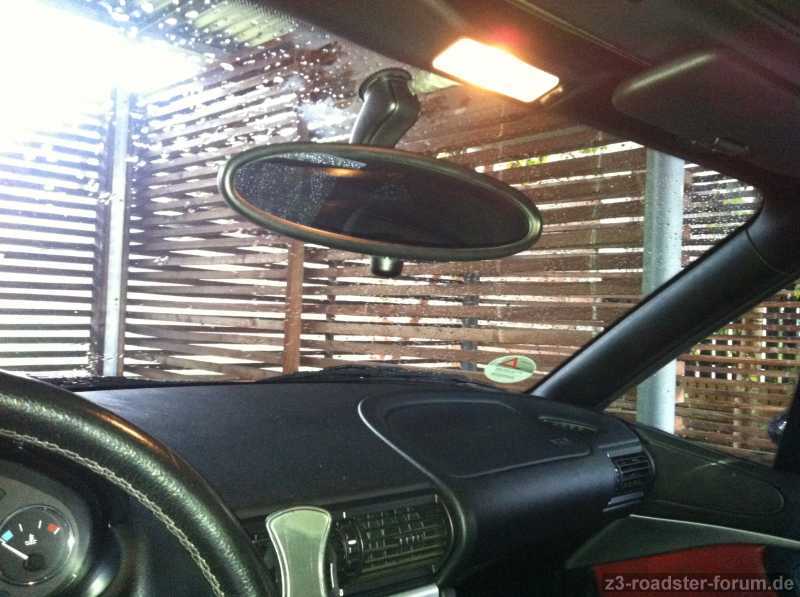

Beitragvon IMOLA 3.0i » 06.10.2013 10:38
Das Ergebnis....
