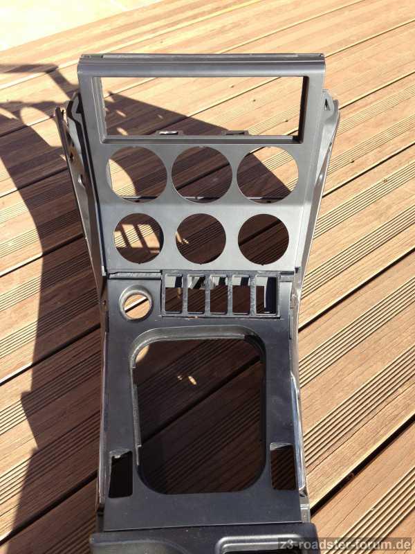

Vorab:
@IMOLA 3.0i : Die Beleuchtung kann man bei RAID HP Instrumenten leider nicht anders gestalten. Dazu müsste ich das Instrument zerlegen und danach versuchen wieder zusammen zu bauen. Hier hat VDO natürlich klar die Nase vorne :-)
@Burner : Die obere Blende, welche die Instrumente und das Heizungsbedienteil fasst ist eine original M- Blende. Diese wurde nochmal geschliffen und lackiert von mir. Die untere Blende, welche die Schalter beinhaltet ist eine eigene Modellierung auf Basis meiner alten Facelift- Blende. Es wurden keine Bleche verbaut.
Wie gesagt ich werde mal eine Doku machen und dann posten. Für detaillierte Fragen stehe ich natürlich auch gerne jederzeit zur Verfügung ;-)

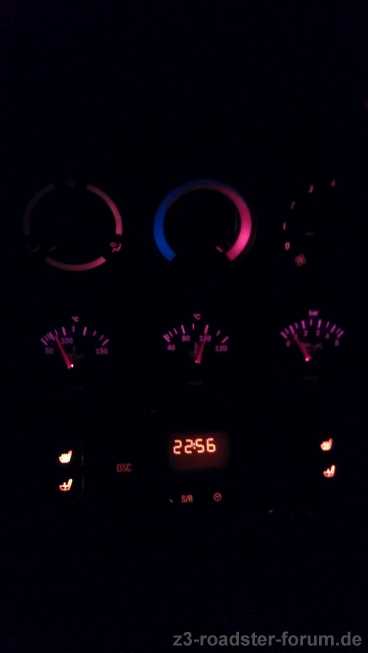

ich muss an der Stelle einen wichtigen Hinweis geben.
Meine Raid HP Instrumente der Serie Sport sind nun seit dem Einbau drin mit dem traurigen Resultat, dass bei dem Instrument Öltemperatur die Hälfte der Hintergrundbeleuchtung und bei dem Instrument Öldruck die komplette Hintergrundbeleuchtung ausfiel. Zudem hat das Instrument Öldruck zum Ende hin sehr gesponnen. Der Zeiger blieb nie still stehen und sprang immer willkürlich hin und her.
Da ich zuerst an einen selbst produzierten Wackelkontakt geglaubt habe, bin ich der Sache auf den Grund gegangen mit dem Ergebnis, dass bei dem Öldruckinstrument ein Pin der Platine sich einfach gelöst hat. War nicht richtig festgelötet. Leider konnte ich auch als erfahrener Elektroniker nichts mehr tun da die Instrument nicht vollständig zerlegbar sind.
Mein Fazit: --> Nie mehr Raid HP Instrumente! :thumpsdown: :thumpsdown: :thumpsdown:
Jetzt kann ich alle Instrumente samt Geber wieder ausbauen, was ne Menge Arbeit bedeutet, und sie durch ordentliche Instrumente ersetzen, was wiederum sehr viel Geld bedeutet.
Ich dachte ich kann diesen Weg mit diesem Beitrag einigen von euch ersparen.

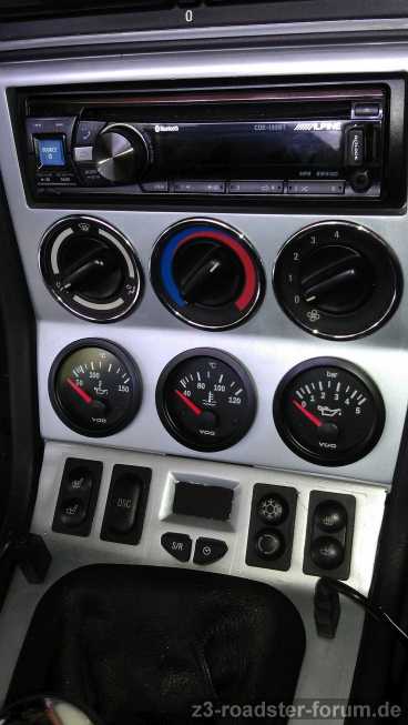

Hi,
also ich habe früher mal jahrelang VDO Instrumente gefahren und war damals sehr zufrieden. Qualitativ sehr gut, Präzise Messwerte. Jetzt seit gestern Abend habe ich jetzt alles auf VDO Instrumente umgebaut und jetzt wollen wir mal sehen ob die Qualität noch immer so gut ist wie früher. Hier ein paar Bilder wie es jetzt aussieht:

Beitragvon mystica » 03.05.2014 09:52
das mit den Raid, war schon schön, aber nun sieht es "perfekt" aus. Danke für den Tipp mit den Instrumenten. :thumpsup: :thumpsup:
Mal sehen ob ich das im nächsten Winter umsetzen kann. :roll:
