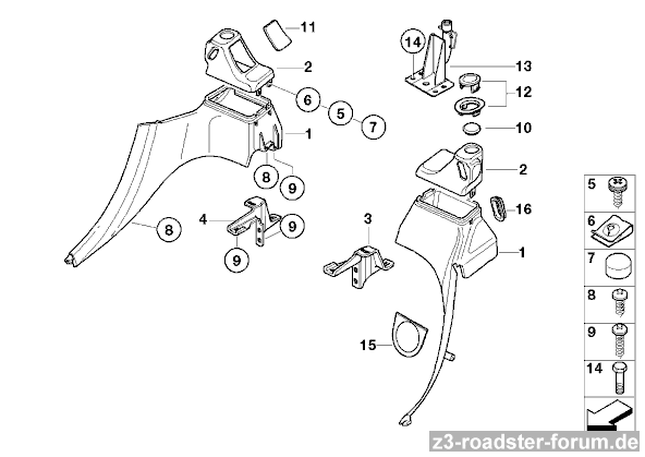

Wenn der Sitz sehr weit nach hinter gestellt ist kann die Lehne oben an den Kunststoffteil quitschen das von der Einstiegsleiste bis zum Überrollbügel reicht, Part #8. Ohne Beifahrer geht die Rückenlehne nicht soweit das es Geräusche macht, mit Beifahrer schon.
Ein Stück schwarzer Filz zum ankleben und Ruhe ist.
LATERAL TRIM PANEL REAR
