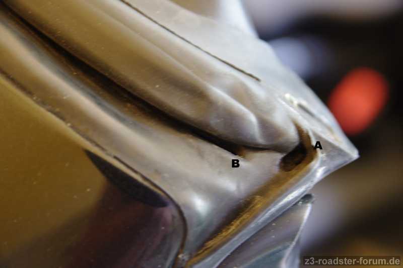

Beitragvon leerer » 22.06.2013 14:39
Moin nochmal,
ich habe die Tipps probiert und eine komplette Gießkanne erst auf den entsprechenden Teil der Windschutzscheibe/Rahmen/Dichtung gegeossen (= alles trocken geblieben), dann dasselbe weiter am Rand und in der Mitte (=auch alles trocken). Dann das Dach an der Kante über der Seitenscheibe, besonders über dem ersten betroffenen Dichtungsstück auch völlig mit zweimal 10 Litern begossen, auch gegen die scheibe und die Dichtung sebst: alles trocken geblieben an der inneren Dichtungslippe. Erklärung: entweder hat das Leck Angst vor der Gießkanne oder eine Selbstheilung, oder es gibt noch ene andere Eintrittstelle?
Anbei das Bild der A-Säulendichtung auf der Seite mit dem Wasserleck. Meine Frage: Sind die Abläufe A/B miteinander verbunden? Sind das überhaupt Abläufe? Wenn man das Loch bei B ein wenig dehnt, sieht man den "Kern" der Dichtung, der am oberen Ende der Dichtung von mir mit Flexkleber behandelt wurde.
Ansonsten geben ich bald auf. Der nächste Platzregen wird's bescheren, ob die Geisterheilung geholfen hat :) .
Klaus
