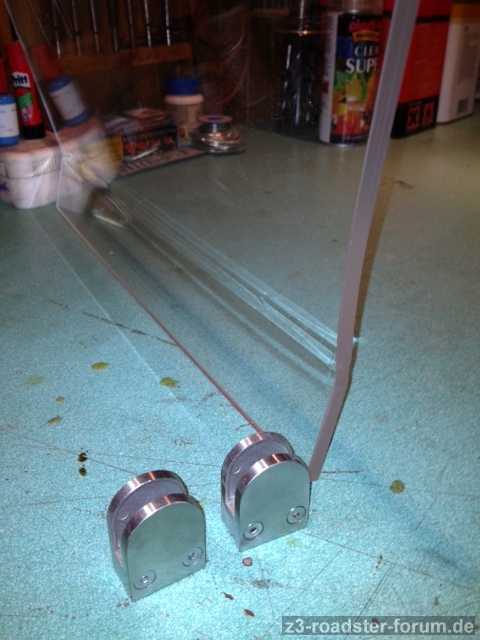

Cool! Hast du einen Link zu den Halterungen? Im Original sind die wohl aus Gummi. Ich denke wenn man die Höhe der Halterungen (speziell der unteren) mit einem Ausschnitt im Glas berücksichtigt, dürften die Ritzen fast verschwinden ;-)
Wo hast du das Acrylglas geordert und wie sind die Kanten behandelt?

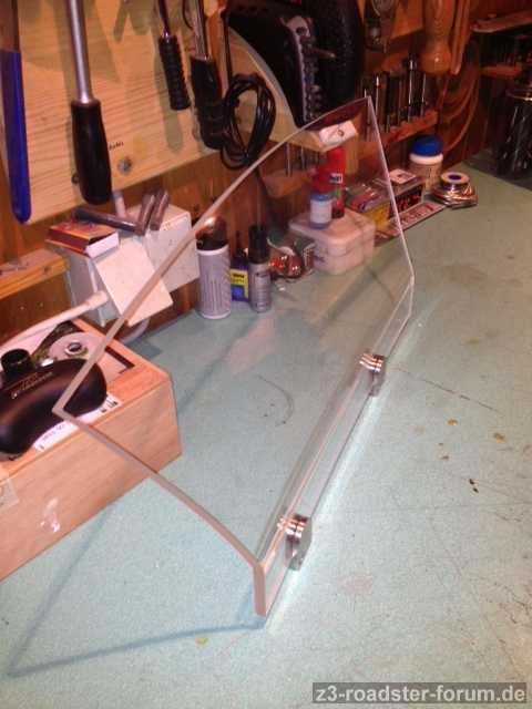

habe mal schnell ein paar Aufnahmen gemacht, ich hoffe du kannst das wesentliche erkennen. Jede Plexiglasbude kann dir diese Acrylscheiben bearbeiten. Die Kanten kannst du anfräsen lassen oder einfach matt ( siehe Muster). Die Glashalterungen gibt es in fast allen Formen. Wollte aber Edelstahl benutzen um das passende Material zu den Bügeln zu bekommen.
Natürlich kannst du die Aussparungen so gestalten, dass du fast keinen Zwischenraum mehr hast, aber bedenke bitte, die Bügel sind damit noch nicht ausgefüllt. Das ist unter anderem der große Unterschied zu den original Windnetzen.

Du hast da so einen horizontalen Knick in der Scheibe - warum und in welchem Winkel? Ich habe schwarze Überrollbügel und würde daher Halterungen in schwarz bevorzugen. Wo hast du deine her?

auch wenn du die original Bügel (schwarz) angebaut hast, haben diese auch einen abknickenden Winkel. Bei dem Anbieter wurde nur eine gerade Scheibe verwendet. Ich habe den Winkel übertragen und bin somit komplett bündig.
Nach den abgebildeten Halterungen habe ich ich lange gesucht, bin aber leider auch nicht fündig geworden.

Wie hast du das mit dem Winkel hinbekommen? Haben die das bei der Herstellung des Glases gleich berücksichtigt? Und das für 65,-€?
Hätte ich nicht gedacht, dass das so günstig sein wird....
Kannst du die Scheibe denn auch einfach von oben einschieben?

Außerdem sehe ich da noch einige Probleme. Zum einen kann man das Ablagefach nur noch öffnen, wenn man die Scheibe rausschraubt.
Viel problematischer finde ich aber, daß mit Sicherheit auch die Amis mit ihrem Speedlimit dieses Windschott nicht bei 230km/h geprüft haben. Da gibt's wirklich einen Irrsinnsdruck auf die Scheibe (hat ja auch keine Löcher). Und wenn sich dann die Kleberei löst, schlagen beim Hintermann mehrere Edelstahlgranaten ein...
Dazu kommt noch, daß die Flächen an den Überrollbügeln nicht gerade sind. Dort eine vernünftige Verklebung hinzubekommen, die in Belastungsrichtung hält, halte ich für fraglich. Also wenn schon so, dann die Halter bitte an die Überrollbügel schrauben.

genau diese Probleme haben mich veranlaßt erst mal ein preiswertes Musterstück auszuprobieren. Da das Acrylwindschott nicht durchlässig ist und die Bügel dann trotzdem noch frei sind - kann ich mir den Nutzen nicht richtig vorstellen. Das Windschott muß auf jeden Fall fest verschraubt werden, denn ein Provisorium kann den Druck nicht standhalten.
Andreas: mein Musterstück (Schablone) ist nur für meine Designerbügel passgenau - für dich leider nicht geeignet.
