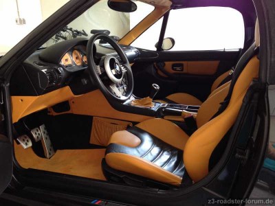

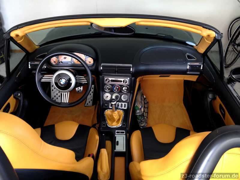

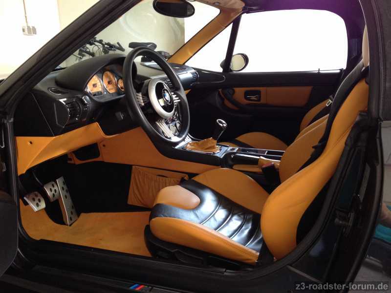

Ich hab nochmal einen Beitrag rausgekramt, den ich vor einer Weile zu einem ähnlichen Thema geschrieben habe:
Eine Alternative wäre auch, den Innenspiegel mittels Adapter hochzusetzen. Vor Jahren hab ich bei Ebay von "uptite" (kommt aus Ami-Land) so einen gekauft. Umbau war einfach, gute Qualität, gute Anleitung.
Jetzt ist der Spiegel knapp 5 cm höher und ich hab komplett freie Sicht :2thumpsup:
Ich denke aber, für alle Fahrer ab 1,90m wird das immer ein Problem bleiben und kann nur durch ein kleinen Spiegel minimiert werden, oder auf dem Armaturenbrett installieren.
Ob uptite noch Adapter herstellt weiß ich nicht.
Ansonsten wäre ggf. das hier noch was (leider nur in englisch): http://www.z3mirrors.com/
So sieht das bei mir aus mit uptite Adapter: Grüße GZ
