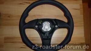

Leider steht an meinem Sportlenkrad der Airbag ein wenig schief.
Das wird daran liegen, dass ich vorab an dem Lenkrad relativ unprofessionell rumgedoktert habe.
Gerne würde ich das Blech austauschen, dass im Lenkradinneren mit drei Schrauben befestigt wird. In dieses Blech rastet der Airbag ein.
Im ETK und bei Ebay habe ich diese Blech nicht gefunden.
Kennt jemand eine Quelle?
Gruß Kai[/url]

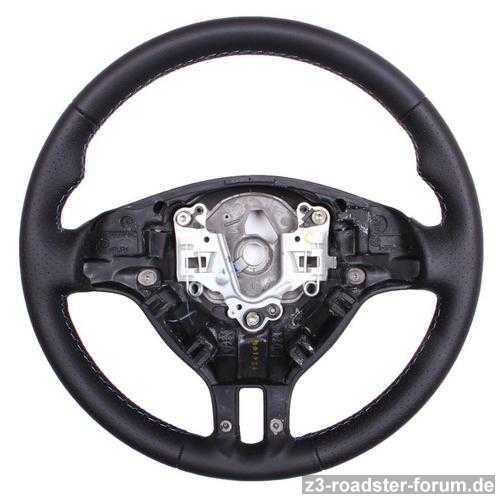

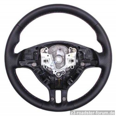

ich benötige ebenfalls mal eure Hilfe. Folgendes Problem:
Ich wollte in meinen Zetti 2,2i, BJ 2002 ein neues Lenkrad einbauen. Das aktuelle M-Lenkrad ist mir zu klobig.
Ich habe ein wenig gestöbert und ein schönes Sportlenkrad in der Bucht gefunden. Teilweise konnte man bei den Angeboten ein Abfrage machen ob das Modell auch zum Fahrzeug passt. Das gesuchte Modell passte immer. Allerdings wurde diese Möglichkeit bei dieser Auktion nicht angeboten. Hab mir nichts weiter dabei gedacht, denn es passte ja immer. Leider habe ich im nachhinein gelesen , dass es zwei Modelle davon gibt. :enraged:
Eins passt beim Z3 und E36, das andere nur im E36
Gibt es an Hand der div. Nummern im Lenkrad die Möglichkeit zu prüfen ob es Passt? :oops:
Das besagte Lenkrad ist auf dem Foto abgebildet

Dank der ersten Hilfe bin ich schon etwas schlauer geworden.
An Hand der Teilenummer (1092050) konnte ich raus finden um was für ein Lenkrad es sich genau handelt. Wenn ich es richtig verstehe ist es für die Z3-VFL Modelle. Das Lenkrad hat einen 4 pol. Schleifring. Mein aktuelles M-Lenkrad hat einen 6 pol. Schleifring.
Was ich aber noch nicht weiß:
-wo liegt der Unterschied zwischen dem 4. pol und dem 6 pol Schleifring?
-was ist wenn ich das 4.pol Lenkrad einbaue, geht was nicht?
- und was ist mit dem Airbag, bzgl. 1 und 2 stufig?
Frafi
