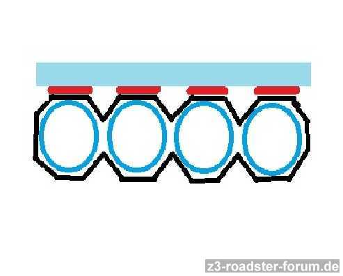

Hi Gio
hast du schonmal an ein Peltier-Element gedacht?
Das kannst dir vorstellen wie eine einfache Platte die durch anlegen von Strom auf einer Seite Warm und auf der anderen Kalt wird.
Es ist bei den üblichen Element eine Differenz zwischen den beiden Seiten von ca. 60 Kelvin (entspricht 60°C) zu erreichen. Dazu muss die warme Seite natürlich entsprechend gekühlt werden.
so sehen die Dinger aus: http://www.lighting24.de/Elektromarkt/B ... anguage=de
Leider gibts die nur ziemlich klein und sie brauchen viel Power.
Angenommen du willst eine Fläche von ca. 30x10 cm kühlen benötigst du dafür etwa 10 solche Elemente.
Kostenpunkt ab ca. 50 Euro je nach Bezugsquelle.
Diese 10 Elemente benötigen dafür aber 40A - das ist schon ganz schön heftig! Hier würd ich auf jeden Fall ein Upgrade der Lichtmaschine von 90A (sollte Standart sein) auf 120A empfehlen.
Natürlich besteht auch die Möglichkeit das per Temperaturregelung zu steuern und so ggf. den Leistungsbedarf zu senken. Scheint so als wäre es aber auch nicht gerade einfach.
Bzgl. der Konstruktion und Kühlung der Rückseite würde mir folgendes einfallen:
Eine Form der 4 Flaschen aus Alublech bauen, damit die Flaschen möglichst passgenau sitzen.
Auf eine längsseite die 10 Elemente möglichst gleichmäßig verteilen.
Und auf die Wärmeseite der Elemente bringst du einen großen Alu Kühlkörper mit Wärmeleitkleber auf.
Diesen Kühlkörper beströmst du mit kühler Luft aus der Klima. Das sollte für eine sehr ordentliche Wärmeabfuhr reichen und ausreichen um deine Medikamente kühl zu halten.
In der Skizze die ich angehängt habe siehst du wie ich mir das in etwa vorstelle. Rot sind die Element, hellblau der Kühlkörper. Jeweils 2 Elemente übereinander.
Natürlich musst du alle anderen Seiten, außer die mit dem Kühler, ordentlich isolieren.

jetzt fällt mir gerade auf meine Skizze beinhaltet nur 8 Elemente - sind aber immer noch 32A Dauerbelastung. Dafür würde ich min. 6mm², 40A Sicherung und ein Relais mit extra Schalter zum manuellen einschalten verbauen.
