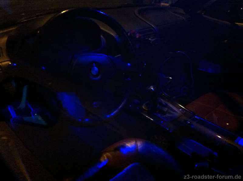

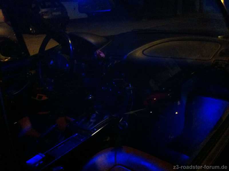

Beitragvon Wurstwasser » 08.06.2012 16:09
Hier die Fotos ;)
Innenraum
Innenraum2
