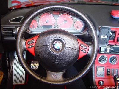

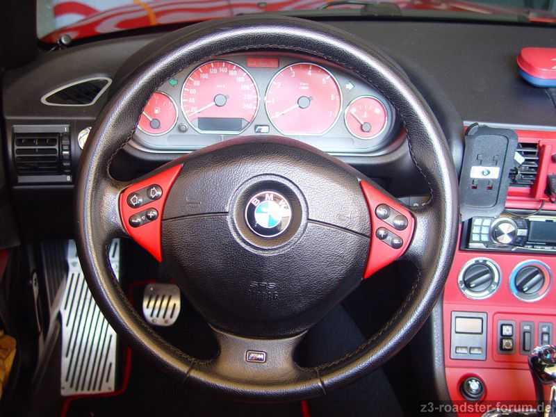

Noch eleganter den Tempomat zu bedienen ist die vom Lenker aus. :bmw: sagte geht nicht-geht doch.
Gruß Hans :thumpsup: :bmw: :thumpsdown:
