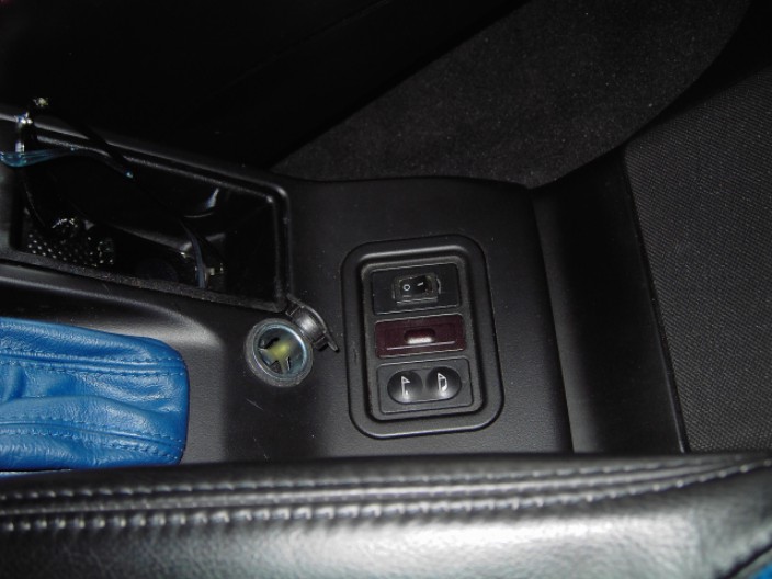

Guten Morgen d00p,
bei AET, ATU oder dergleichen gibt es Steckdosen für Zig-anzünder zum Nachrüsten. Preis ca. 5 Euro.
Du mußt lediglich einen geeigneten Platz in der Mittelkonsole finden, rechte Seite auf Höhe des Startknopfes würde sich anbieten.
Mit einer Lochkreissäge den entsprechenden Durchmesser aussägen und einpassen.
Die Steckdosen haben, wie die Originale, eine Klemmhalterung.
Den Saft würde ich dann von der Warnblinkanlage holen.
Ich selbst habe eine Steckdose in der Konsole hinter dem Handbremshebel verbaut. Einerseits wollte ich nicht im Alu bohren und andererseits war es für die Nutzung besser.
Gruß (blink)
Didi

Beitragvon Didi » 28.05.2005 10:51
als Ergänzung zu oben
