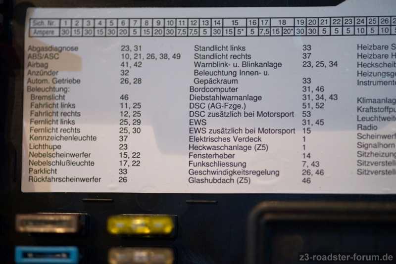

Welche ist für die Konsolenbeleuchtung?
Mein Zetti ist aus Italien und daher ist die Sicherungsbelegung im Kasten auf Italienisch. :enraged: :enraged: :enraged:
Mit "Illuminati" oder so kann ich noch was anfangen, aber dann beißts aus. :mrgreen:
Hat jemand ein Foto von einer Deutschen Sicherungsbelegung?
Das würd ich mir dann ausdrucken und in den Deckel kleben. :thumpsup:
Danke schon mal. :)

Re: Beleuchtung an Lüftungssteuerung defekt
Beitragvon Steinbeizzzer » 12.12.2013 13:23
Serus,
Foto habe ich jetzt keines da aber probiere es mit der Sicherung 37 (10A)
Beitragvon Zzz3-BO-1 » 12.12.2013 15:58
Racoon hat geschrieben:Hier kram ich auch mal wieder was hoch.
Ja, da hab ich doch mal was hier im Forum gefunden:
Schaltplan mit Sicherungsbelgung (Modelljahr 1999) guck dir da mal die Kapitel 0670.0 und 0670.1 an. (.zip Datei enthält die pdf)
Da ist dann noch ein bisschen Excel-Arbeit angesagt für die Sicherungsbelegung, oder du druckst dir die entsprechenden Seiten aus und ab damit in die Service Mappe oder das Handschuhfach.

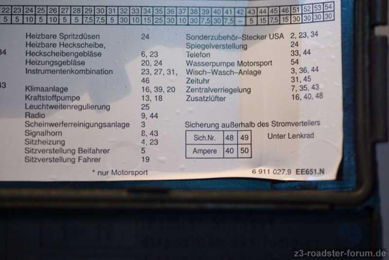

Beitragvon Steinbeizzzer » 12.12.2013 16:30
Servus
ich hab noch das gemacht
[ externes Bild ]
[ externes Bild ]
wenn gewünscht ich habe die in einert Auflösung bis 36MB
Einfach PN mit E-Mail
Fred
