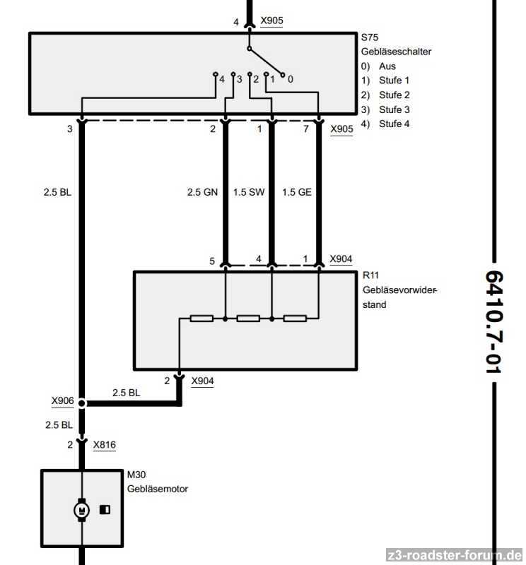

Beitragvon eisi » 24.03.2015 20:04
Heute hab ich ein seltsames Erlebnis mit dem Gebläse gehabt:
Nach dem Motorstart bin ich los und es ging gar nichts von 1 bis 3, außer 4. Dort volle Leistung des Gebläses.
Diagnose: Widerstand defekt!
Nachmittags in den Z3, Motor gestartet und: Gebläse läuft in allen Stufen einwandfrei!
Hatte jemand schon mal so ein Phänomen?
eisi, der schon mal einen neuen Widerstand für J-Lo bestellt hat.

Re: gebäse läuft nur auf Stufe 4
Beitragvon Zzz3-BO-1 » 24.03.2015 20:26
Hi Ludwig,
hmmm ... da nun Stufe 1-3 wieder läuft ... hmm ev Kontaktschwierigkeiten beim Übergang "Gebläseschalter Leitung zum Widerstand - X905" oder "zum Widerstand - X904" zum Gebläsemotor ... Drahtbruch/wackler zu X906 Verbindung ... das ist das was ich aus'm Schaltplan 1998 Seite 6410.7-01 sehen kann ... Lösungsvorschlag: Kontaktspray an betroffenen Stecker/Buchsen ..
vielleicht hilft's .. :thumpsup:
Geblaeseschalter Stufe 1-4
Zuletzt geändert von Zzz3-BO-1 am 24.03.2015 20:43, insgesamt 1-mal geändert.
Beitragvon eisi » 24.03.2015 20:43
Kann sein, Wackelkontakt hab ich noch nicht bedacht. Aber warum geht es dann auf "4"?
Ich werde das weiter beobachten.
Beiträge: 10876
Beitragvon Zzz3-BO-1 » 24.03.2015 20:44
eisi hat geschrieben:Servus!
siehe meinen Beitrag #16 "Schaltplan" ... der brückt dann die Widerstände in der Stufe 1-3 .... die :idea: :idea: :idea: gehen dann auch dir auf :wink:
Beitragvon Steinbeizzzer » 24.03.2015 20:47
Stufe 4 geht ohne Widerstandsarray auf dem Gebläsemotor.
Wackelkontakt kann eigentlich nur am Anschuss 2 des Widerstandsarray sein.
Registriert: 10.04.2011 17:56
Beitragvon Zzz3-BO-1 » 24.03.2015 20:50
Steinbeizzzer hat geschrieben:
:thumpsup: und ev. auf der blauen 2,5'er Leitung bis X906 "Verbindung/Knotenpunkt" ... gemeinsam kreisen wir DEN schon ein :mrgreen:
