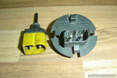

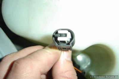

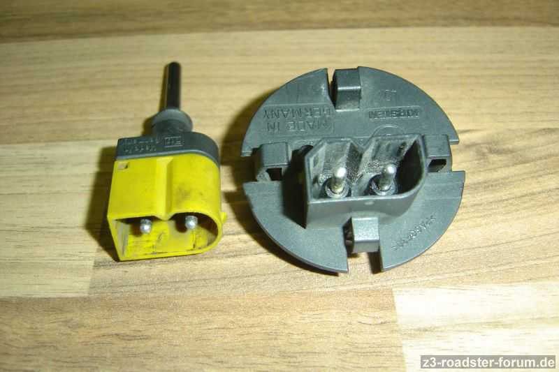

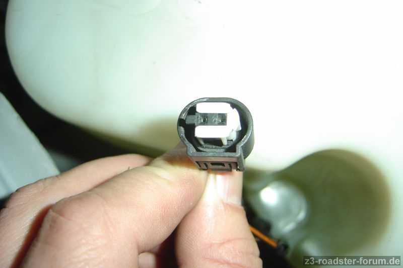

Bild 1 zeigt den Sensor, der zuerst geliefert wurde.
Bild 4 zeigt den Stecker, an den der richtige Sensor, also der vom E46, angeschlossen werden musste.
Ich hoffe, es hilft.

habe gerade deinen Eintrag gesehen, das hört sich ja mal sehr interessant an! den Stecker den du auf Bild 4 zeigst, habe ich auch, das wäre ja der Hammer :-)
Werde ich gleich morgen bei BMW checken!

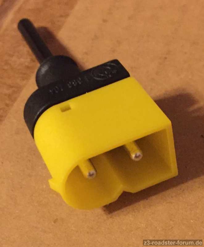

Beitragvon stampfki » 14.11.2016 12:01
habe nun diesen Aussentemperaturfühler gekauft. Ist das der richtige für ein BJ 01/2002 Coupe 3.0i?
VG
