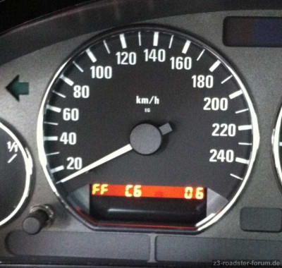

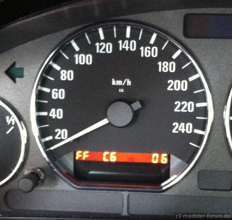

Beitragvon derollmann » 25.06.2012 13:34
Also ich komme eben aus der Garage, wie gehabt, test15 log on lange gedrückt, in log off, dann weiter zu test6... mehr als das was da auf dem Bild zu sehen ist, kommt da nicht...

Re: Tankanzeige und Restkilometer / Anzeige spinnt
Beitragvon Sperre » 25.06.2012 18:47
Da scheint es wohl unterschiedliche Kombiinstrumente zu geben.
Bei mir muss ich über Test19 freischalten. ( Bj. 2001)
Wenn Du über Test15 freischaltest, dann ist es die ältere Version. (Bj. 1997), die es in den E36 Modellen gab.
Die hat auf Test6 die Kühlwassertemperatur liegen.
C6 steht für kalt
ca. 35 steht für Mittenstellung.
Sollte dort bei betriebswarmen Motor stehen.
Eine Tankgeberprüfung ist dort nicht möglich.
Es gibt (zumindest nach meinen Unterlagen) bei Test11 Punkt 3 eine Anzeige Tankreserve an.
Mehr scheint da nicht möglich zu sein.
