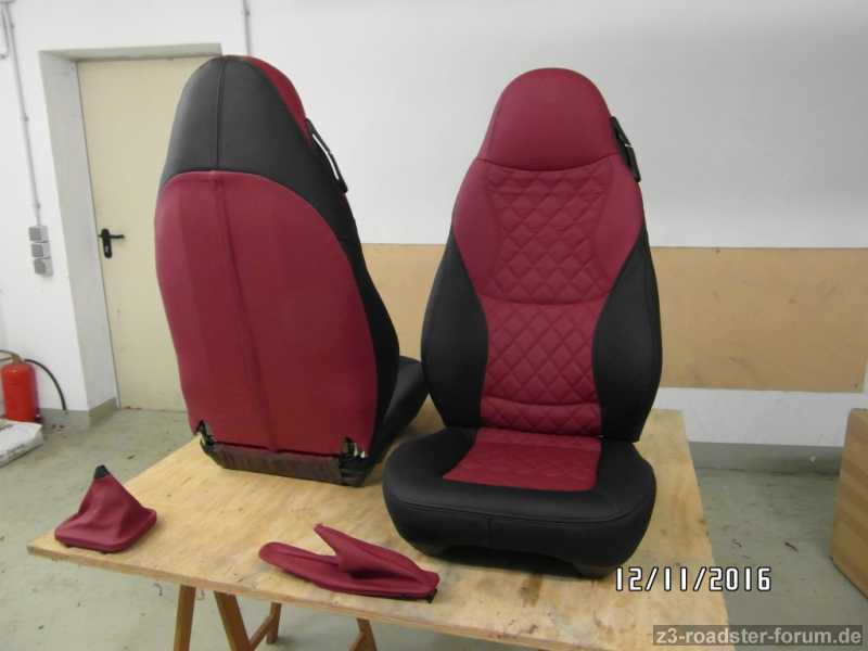

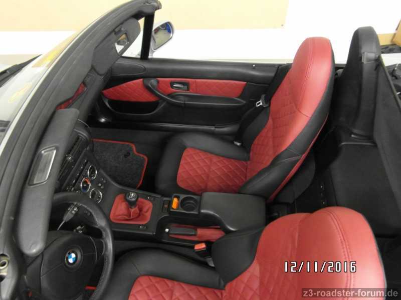

Wie ich im vorletzten Post angekündigt habe, hier das Ergebnis.
Sitzfläche ist Standardsitz (da kann ich besser ein und aussteigen :lol: )
Lehne ist Sportsitz.
Lederart und Farbwahl jeder einzelnen Teilfäche konnte ich aussuchen.
Vorher war die gesamte Ausstattung Uni-Schwarz mit Standardsitzen.

Schlecht aussehen tuts nicht, jedoch fällt das für mich bereits in die Kategorie "gebastelt" (egal wie gut gemacht) und wäre für mich ein Ausschlusskriterium
Ist aber nur meine Meinung und es muss auch nur dir gefallen.

Sperre hat geschrieben:Wie ich im vorletzten Post angekündigt habe, hier das Ergebnis.
Sieht prima aus, saubere Arbeit, finde ich! :thumpsup:
