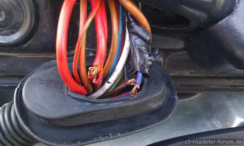

So, verusacher gefunden. Kabelbruch von 4 Kabeln in der Durchführung Kofferraumklappe.

Beitragvon viper.rt » 12.06.2011 13:26
Super Dennis,
also ist die 3te Bremsleuchte im Kabelbaum gebrückt und so sie weiterhin unter Saft.
Somit hat sich die Sicherung verabschiedet auch wenn Bremsleuchten abgesteckt waren.
Aber gut, Oliver hatte recht :thumpsup: und Du bist auf alle Fälle einen guten Schritt weiter :mrgreen:
Sieht aber schon irgendwie geflickt aus mit Iso-Band :shock: War wohl schon mal einer dran ??

Beitragvon rotcolie » 12.06.2011 15:20
So,alles wieder gut. Da war wohl der freundliche schonmal dran. Aber war nur isoband und nix am kabel geflickt.
