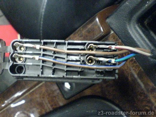

Beitragvon Mr.V » 28.11.2006 14:43
Alsooo...
Das rot/graue Kabel habe ich gefunden, aber ich weiß absolut nicht, wie ich bei solche Anschlüssen ein Plus und Minuskabel anschließen soll, schaut selbst:
Warnblinklichtschalter Innenleben
