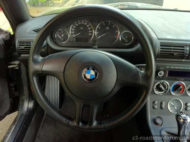

Tatsächlich hat mein Lenkrad auch 37cm Umfang. Damit fällt das M aus, für den Preis finde ich es nicht unbedingt schöner und ich mag die Doppelspeiche an meinem sehr gern.

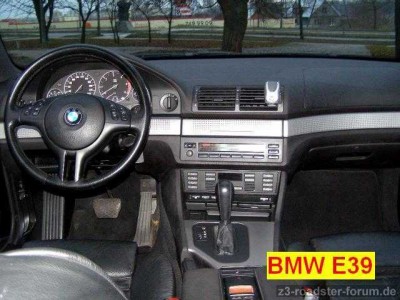

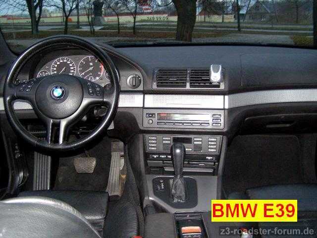

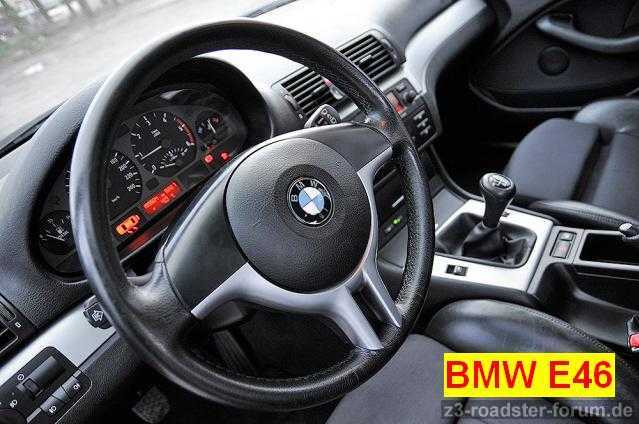

LÖSUNG: Wie bei vielen, Petersen. Hab gerade gefühlte 130 Jahre nach dem Modell gesucht, weil es unter Z3 nicht gelistet ist. Erst als ich nach E39 gesucht habe, tauchte es auf :?
Das Alcantara ist gestorben, ich finde es nicht unbedingt schön, sondern wollte nur mehr Grip. Ich glaube, das Lochleder an den Seiten wird schon wesentlich besser sein, als mein status quo. Habe mich gerade in diese "Extra-Dicke" Kombi aus Glatt- und Lochleder verliebt :roll:
Wird hoffentlich auch passen, ich geh jetzt mal sofort kaufen, bzw. schreib die Leute an, ebäh muss ja nicht zwingend mitverdienen :mrgreen:
Greetz und Danke an alle, die mir geauskunftet haben!
status quo
Petersens Vergleichsbild aus ebäh mit Knöpfchen
Petersens Vergleichsbild aus ebäh ohne Knöpfchen
So solls dann aussehen

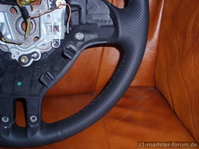

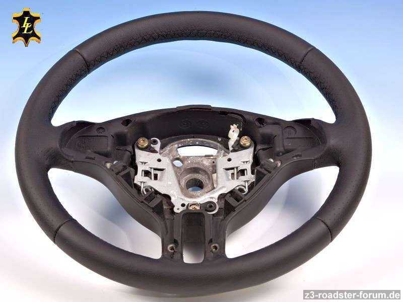

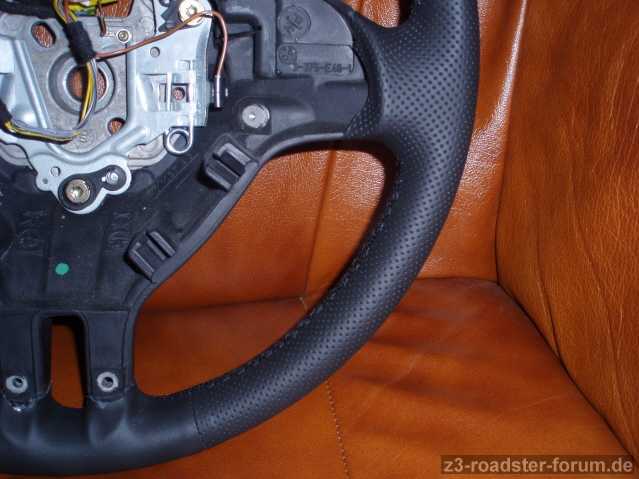

Beitragvon Markulitos » 30.04.2011 19:34
:2thumpsup: gute entscheidung habe mein Lenkrad auch erst neu beziehen lassen
aber bei Sattlerei Aleksander Stafjew http://www.leder-lenkrad.de/
Dicker und an den Seiten mit Lochleder
Top verarbeitet und liegt viel besser in der Hand als das Originale.
!!! das Optisch ähnliche Lenkrad aus dem E46 passt nicht in einen BMW Z3 !!!
da beim Z3 die Schleifringaufnahme am Lenkrad ist.

Beitragvon clavis » 30.04.2011 20:51
Markulitos hat geschrieben:!!! das Optisch ähnliche Lenkrad aus dem E46 passt nicht in einen BMW Z3 !!!
das is aber blöd... also doch ausbauen und hinschicken?

Beitragvon MDuprau » 30.04.2011 23:10
er muss halt nur das richtige Lenkrad nehmen, die E46 & E39 Variante passt nicht ohne großen Umbau (Phase 4) in den Z3. Im Grunde sind die Lenkräder gleich, nur die Aufnahme für die Wickelfederkassette ist anders.
Wenn zwei ovale Löcher bei 11:00 & 04:00 Uhr vorhanden sind, dann passt es nicht im Z3.
MfG Mark
