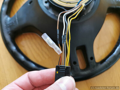

Ich hab leider im Webarchiv auch nur noch Bruchstücke von MDuprau's Seite gefunden und mir die Infos wieder mühsam überall zusammen gesucht. Ich bin noch an der Anleitung dran...

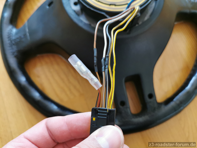

Auf der Steckerseite mit der Nase ist Masse, dann kommt die Tempomat-Steuerleitung, I-Bus und 12V Zündung.

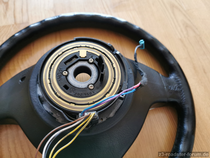

Um die Tasten vom Lenkrad zum Fahrzeug zu bekommen brauchst du beim Facelift die Wickelfeder vom E38 mit Lenkradheizung mit den zusätzlichen Schleifkontakten.
Wenn du noch mehr Details brauchst sag bescheid.
Gruß Steffen

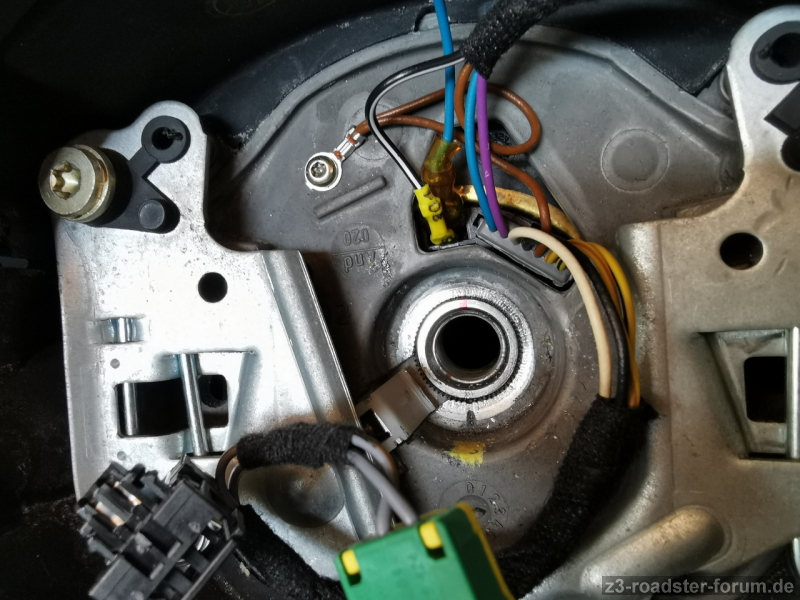

Tipp: Die gelben Airbagkabel vom E38 Schleifring kannst Du auspinnen und in den Stecker vom alten Schleifring entsprechend einpinnen. Die anderen musst Du abtrennen und neu verlöten. Innen musst Du bis auf Masse eigentlich alles neu umstricken auf die vorhandenen Stecker (2x Airbag). Beim Airbag auf die Polung achten. Merken wie es im alten Schleifring vom Airbagstecker zum Lenkstockstecker verbunden war und so auch wieder durch die E38 Wickelfeder führen (auch wenn die Kabelfarben dann anders sind).

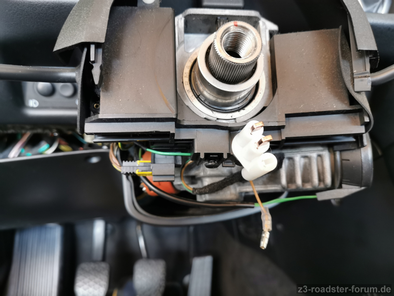

Beim M52TU und M54 kannst Du den Tempomat direkt anschließen, du brauchst kein Interface. Such nach einem weißen 3-poligen Stecker irgendwo unter/hinterm Lenkradkabelbaum mit den Kabelfarben grün/weiß (12V, dick), blau/schwarz (Tempomat Steuerleitung) und braun/orange (Masse).
Eigentlich brauchst Du nur blau/schwarz anzuschließen, ich hab mir aber direkt dort die 12V geholt. Masse brauchst Du nicht, ist ja schon im Lenkrad. Einen passenden Gegenstecker gibts fertig mit 3 Leitungen dran bei ebay, BMW Teilenr. 61136931929.
Wie gesagt, Anleitung ist in der Mache, ich kopier Dir aber gern noch mehr Details im Voraus .
