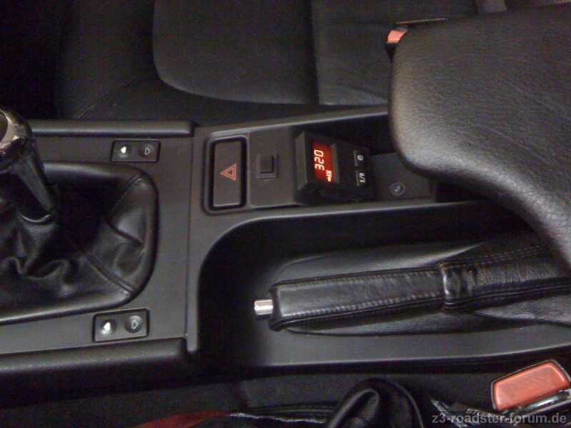

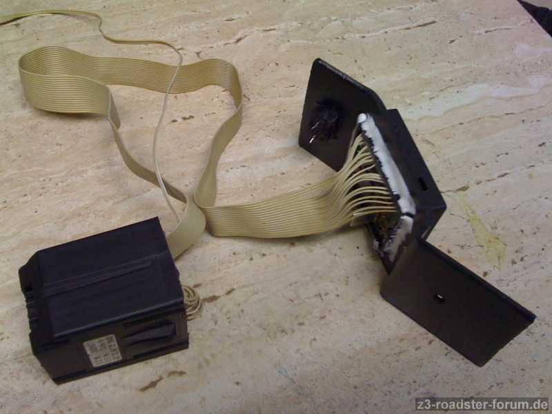

Beitragvon Mc Gyver » 27.02.2011 18:19
Hallo nochmal.
Ich hab einen VFL-BC günstig bekommen und daher das Risiko eingegangen einen Umbau durchzuführen.

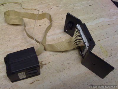

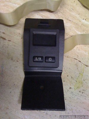

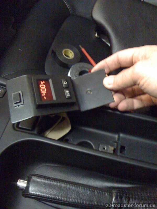

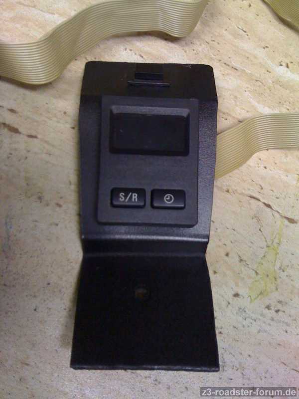

Wie schon erwähnt ist der BC zu lang um ihn neben der Handbremse zu montieren. Da ich keinen anderen schönen Platz gefunden habe und den Umbau auf eine runde Frontplatte zu aufwendig wird (Abstand der Frontplatte zu den Befestigungspunkten ungünstig, Tasten passen nur sehr knapp usw...), bin ich dazu übergegangen den BC den Erfordernissen anzupassen:
Frontblende ausklipsen
Frontplatine ausklipsen, aha: 2 Platinen mit Flachbandkabel verbunden!
Also den vorderen Bereichdes Gehäuses absägen, damit die Haltepunke für Platine und Display erhalten bleiben (ohne Anpressdruck funktioniert das Display nicht)
Flachleitung mit Steckverbindung versehen und verlängern
Den BC-Taster hab ich gleich mit rausgeführt. Evtl wird er noch mit dem Blinkerhebel ergänzt..
Halterung fürs Display anfertigen: Aus Versuchen hat sich die Schräge mit dem besten Kontrast ergeben.
Dann das Kabel am Schalthebel vorbeiführen, den restlichen BC rechts neben dem Zigarettenanzünder deponieren.
Alles schön zusammenbauen und der Sonntag ist gerettet :mrgreen:

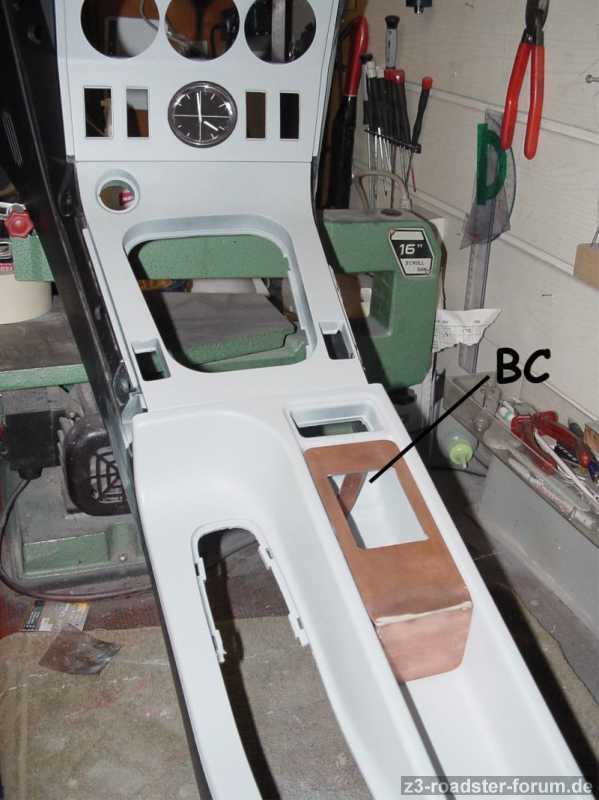

Beitragvon z3-780 » 28.02.2011 09:54

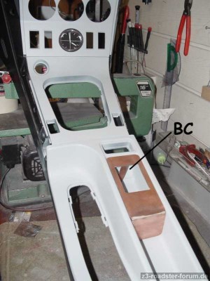

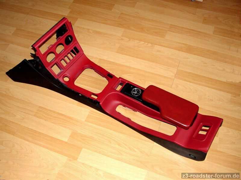

Die gleiche Idee hatte ich vor einem Jahr auch, hab sie aber wieder verworfen. Ich habe die analoge Uhr dann an Stelle des Aschers gesetzt.
Hat den Vorteil das ich die BC-Funktionen weiterhin im Blick habe und die Uhrzeit ebenfalls.
Ich hätte den BC waagerecht eingebaut, passende Polfilterfolien hatte ich mir schon besorgt um auch bei starker Sonne das Display ablesen zu können.
Gruß Hans :thumpsup:
Ursprünglicher Gedanke
Fertige Konsole
