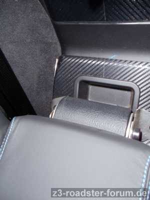

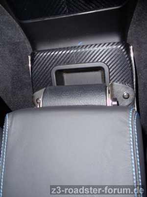

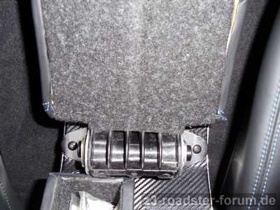

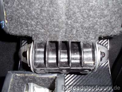

Ich hab sie so befestigt ! Achse ist eine Gekonnterte Gewindestange M10 .Muttern abgedeckt mit Kunststoffkappen.Edelstahlwinkel verschraubt mit Konsole.Ablagefach eigenbau + LED licht ! Hält seit 3 jahren und hat schon einige km hintersich ! Kosten ca.35 € !
Gruß Ecki :2thumpsup:
