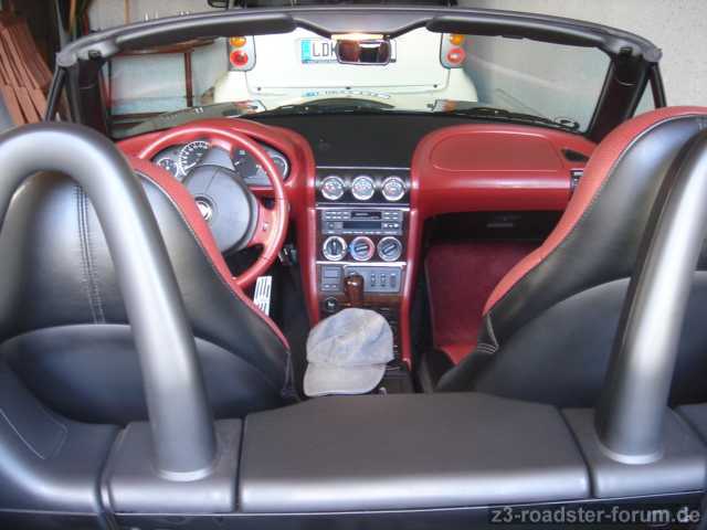

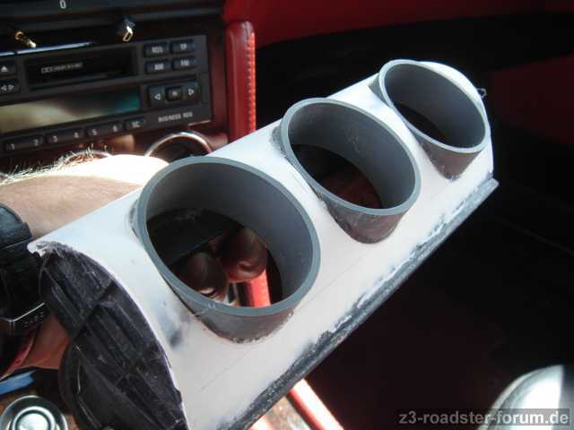

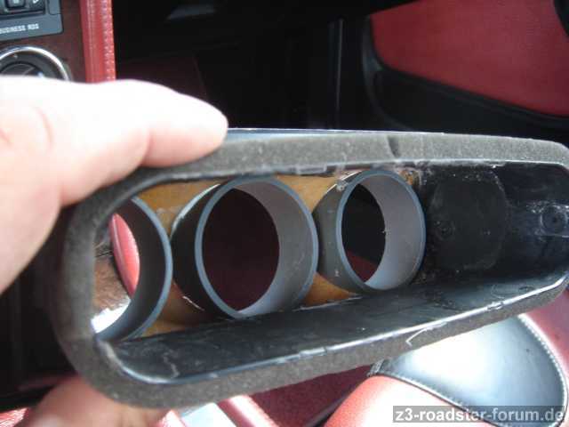

Danke für die Antworten.
Hab ein gebrauchtes Lüftungsgitter gekauft.
Gitter herausgeschnitten, ein wenig gedremelt so dass der Rahmen übrig bleibt.
mit Pappschablone die original Krümmung bestimmt.
4-Lagen Poliestermatte mit Härter drüber. Nach dem Aushärten das ganze ins Wasser zum ablösen der Pappe.
nun Feinspachtel auftragen und schleifen, in mehreren dürchgängen.
Habe dann 3 Kunsstoff buchsen drehen lassen mit innenduchmesser 52mm für die Instrumente.
3 Löcher in die noch geschlossene Konsole dremeln buchsen rein und die Nahtstelle mit Feinspachtel als Hohlkehle spachteln, schleifen, spachteln, schl...
Das ganze mattschwarz gesprüht. Dose aus Autoshop gibts exta fürs Cockpit. Farbe passt perfekt zum schwarzen Rest der Armaturentafel.

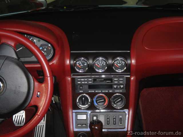

Mittlerweile sind VDO Voltmeter und Oeldruckanzeige eingetroffen.
Siehe Bild.
Kleiner Nachteil der VDO Cockpit Vision Serie: Schaut man frontal drauf passt die Durchlichttechnik perfekt zur Tachobeleuchtung. Bei leicht schrägem Blick leuchtet es an der Zeigerwurzel stärker durch, blendet ein
wenig. In der Produktbeschreibung findet man darüber leider keinen Hinweis.
