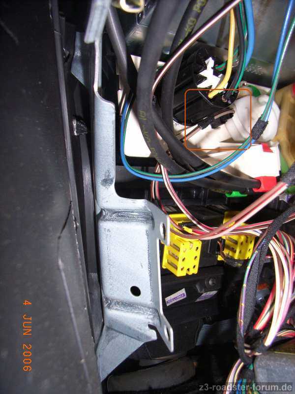

Ich hatte beim VFL-Modell auch defekte Lampen.
Auf der Beifahrerseite die zwei Schrauben vom Mitteltunnel lösen und seitlich abziehen.
Dann Fotoapparat von hinten reinhalten, da man mit dem Kopf dort nicht hinkommt.
So findet man die Position der 2 Lampen und kann dann mit der Hand reingreifen.
Gehen wirklich schwer raus.
Hier markiert eine Lampenposition beim VFL. Von hinten fotografiert.
